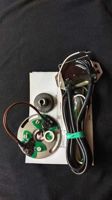

Doszedł zapłonik  ;)

Zapłon Jankowy  :)  miałem taki w 472,6 fajnie toto chodziło. Potem zdemontowałem z całą elektrownią i zmieniłem na Jankowe CDI. Cześka wróciła do knedlików a graty zostały, może kiedyś się przydadzą.

Przerywacz, kondensator, kupiłem, cewki Piotrex podesłał, odpaliłem, w sumie to na moich, ale co z tego, jak totalny grzechot, z dołu silnika, pacjent ewidentnie potrzebuje lekarza..  ::)

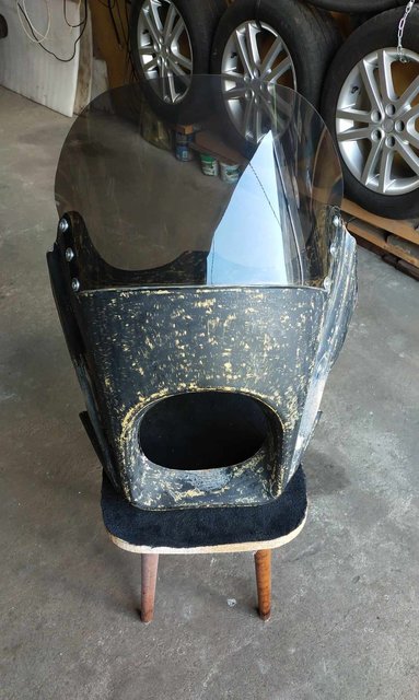

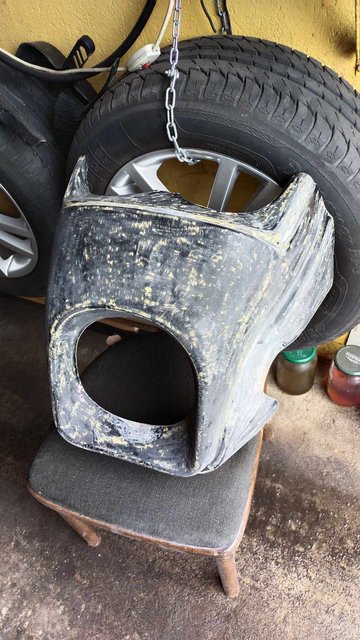

Z racji tego że aktualnie nie mam transportu żeby motóra zawieżć do Kleszczowa do spa, na dalszy remont, wziałem się za mniej ważne detale, które kiedyś będą potrzebne(chyba) i moje pytanie do tych co mieli już styczność z podobnym tematem,
potrzebuje wyprofilować/wygiąć kawałek przezroczystej płyty poliwęglanowej i dopasować, założyć do tej owiewki co na fotce, czym taką 'szybkę podgrzać, co by nie pękła, wygieła się i została w półokrągłym kształcie ??,  palnikiem, nad gazem, w piekarniku, w gotowanej wodzie, czym tam jeszcze.. ?, opalarki niemam  ::)

Andree, nic nie grzejesz. Kup sobie kawałek plexiglasu cienkiego 2mm dopasuj do owiewki przykręcić jak w oryginale i gotowe. Cienka plexi ładnie ci się podda bez żadnego grzania. Poliwęglan jest twardszy mniej się rysuje ale ma jedną wadę. Ciężko się kształtuje. Ja mam uciętych 5 szyb do velorexa 5mm  i nikt mi tego nie chce wygiać ta owiewka miała ciemną szybę lekko brązową lub czarną nie przeźrocUstą. Takie plexi też kupisz. Po pandemia to plexi do wyboru było do koloru.
Ps. Zrób szablon z kartonu plexi  oklej  taśmą malarska przenieś szablon. Uważaj bo plecy przy cięciu lubi pęknac lub poleci rysa. Przy wierceniu pod otwory też trzeba ostrożnie. Śrubki też z umiarem dociagaj. Nakrętki posmaruj klejem do gwintów bo od drgań lubią się luzować i wypadać. A tych śrubek już nigdzie nie dostaniesz.

No generalnie to powinno być wygrzane w piecu elektrycznym  w takiej kasecie a potem położone na kopyto czyli pożądany kształt. Za słabo wygrzane będzie bielsko przy gięciu, za mocno zbombelkuje w masie.  Ja gdybym to robił wygrzalbym w piekarniku najlepiej z termoobiegiem.  Co do temperatury szukaj w internecie informacji  dobrze by było żeby to stało pionowo w piekarniku podwiązane ewentualnie w górnej częsci. Żeby nie leżało np. na kratce bo kratka odbije ślady na płycie. 3mm poliwęglan to na zimno nie przykręcisz jak plexi. Nie podda się jest twarde. Próbuj, najwyżej kupisz druga z plexi jak nie wyjdzie. Ja do moich szyb będę musiał zbudować elektryczny pięć bo w piekarnik nie wejdzie

Ja szyby z poliwęglanu montowałem do owiewek w Milicyjnych eMZetach.
Były do cięte laserowo ,na wymiar, tutaj:
https://akces.eu/
Poliwęglan 4mm idealnie się sprawdził,otwory wierciłem większe niż śruby mocujące. przykręcałem od środka owiewki i giąłem po szerokości do końca.
Mówisz że tak z biegu.., dołożyć do owiewki giąć i przykręcać ?, nie trzaśnie nic ?  ::)
oj coś mi to nie za bardzo się widzi  :)

Ja tak gne na owiewce w mojej, ale mam dość mały kąt. Nic nie trzaslo

Spokojnie, wygiąłem bez strat.

Pablo, ta twoja to jak żagiel, tam tylko trochę wystarczy, pod niewielkim katem podgiąć, ale fajnie ci to wyszło  :) , ja swoją też już wygiąłem ładnie w piekarniku, nawet zaa ładnie, tak, że nadaje sie do śmietnika  :D , po niedzieli, jak mi nerwy przejdą, robie drugie podejście, z kolejną szybką  :)

Po piekarniku to na kopyto nada naciągać,za wiotkie gówno żeby na żywca giąć

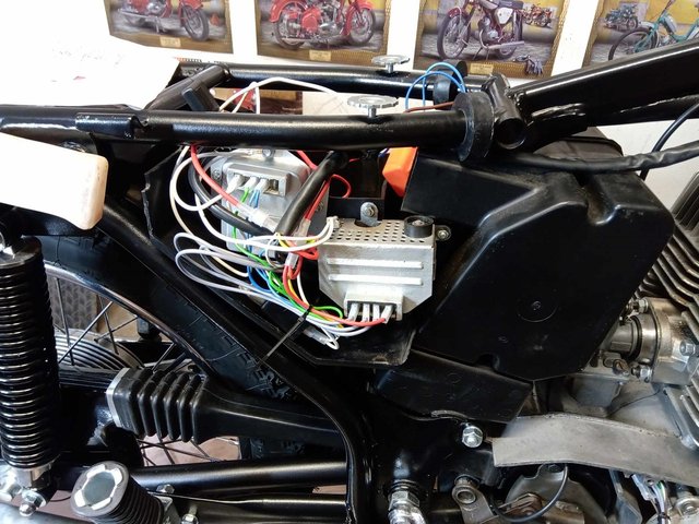

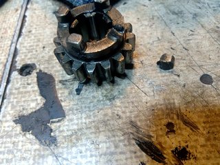

Tempo prac trochę zwolniło, ale żeby się nic nie działo to niee  :) , motór chwilowo musiał zmienić miejsce garażowania, celem kontynuowania dalszego remontu, mechanik się postarał, została zainstalowana nowa elektryka, zapłon, wszystko bangla, świeci, trąbi, mruga  ;) , silnik też już rozebrany, niestety ekspertyza nie za ciekawa, wał pojechał do regeracji, do wymiany jest labirynt, czoło, klocek, łożyska, w skrzyni walnięta zębatka przesuwna, pierścienie są nowe, dorabiane pod wymiar, więc góra silnika zostaje narazie,  tak że.., bliżej już jak dalej  ;)

No i szybka gotowa, docięta, przypasowana, wyszła chyba nieźle, jest trochę wyższa od epokowej, ale tak chciałem, poliwęglan 2 mm, najpierw do piekarnika na 15 min w temper 150 stopni, co by mniejwięcej złapała profil  :) , resztę już na zimno idzie dopasować, śrubki będą oczywiście inne, ale to już po malowaniu.
Plexi się nie nadaje, ja miałem jakąś starą, to przy docinaniu już pękała..

Jak to wygiąłeś Andree? Najpierw grzanie, później na kopyto?
Wygląda spoko
