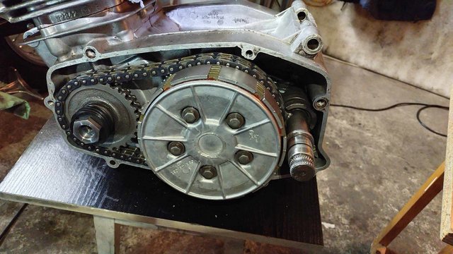

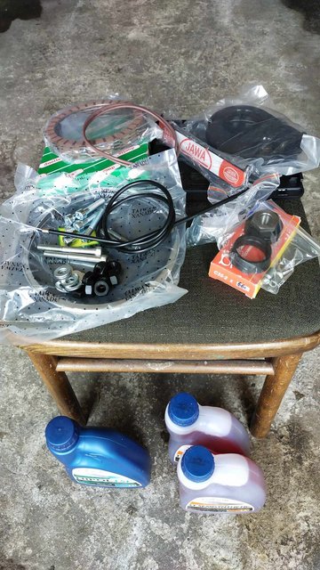

« Odpowiedź #52 dnia: Stycznia 12, 2024, 15:20:36 »
Ciekawe jak sprzęgło będzie pracowało na nowych tarczkach.
Ja przy żeliwie po założeniu nowych (wymoczonych w oleju przez noc) zauważyłem konieczność zwiększonej siły na klamce i nie wysprzęglało tak mocno jakbym chciał. Wskazywało to teoretycznie, na to że są ciut grubsze bo metalowe przekładki zostały stare.
Po powrocie na stare oryginały problem znikł.
Odp: Jawa TS 638.0 & Cezetron
« Odpowiedź #53 dnia: Stycznia 12, 2024, 15:48:03 »
Nie mam zielonego pojęcia, jestem zielony w temacie sprzęgieł TSkowych, ja stary cezeciarz  :) , wydaje mi się że stare tarczki są już do wymiany, więc kupiłem nowe.., aczkolwiek kolega stwierdział że jeszcze by polatały  ::)
« Odpowiedź #54 dnia: Stycznia 12, 2024, 19:55:37 »
Pamiętaj Andrzeju że na schemacie sprzęgła w żółtej książce był błąd i brakowało przekładki idącej jako pierwszej na oring...
Powinna iść przekładka a dopiero później tarcza. I chyba ma przekładek być tyle co tarcz
« Odpowiedź #55 dnia: Stycznia 12, 2024, 20:01:56 »
tak, tak, wiem, ale dzieki za przypomnienie :), mam poukładane elementy tak jak rozbierałem  ;)

« Odpowiedź #56 dnia: Stycznia 13, 2024, 09:18:59 »
Łańcuch już do wymiany tarcze by jeszcze hulały. Andree nie chcesz odrazu wrzucić cezetowskie sprzęglo?. W moim zaprzęgu wytrzymało w sezony i zmieniam na cz.

« Odpowiedź #57 dnia: Stycznia 13, 2024, 11:42:52 »
A łańcuszek sprzęgłowy zostawiasz stary?Mi po zmianie na nowy luz się zmniejszył na krótki okres, może z 1000km i potem też się wyciągnął. Nie wiem czy to nie taka historia że koła zębate też już powycieranie i trzeba zmieniać cały komplet podobnie jak z łańcuchem napędowym.Gdybym wiedział to bym nie dotykał bo w nowy kosz to mi się raczej nie chce inwestować.
Ale z takim naciągiem jak u Ciebie widać to możesz mieć grzechoczenie na wolnych obrotach.Mi chociaż to zniknęło po zmianie samego łańcuszka, ciekawe na jak długo.

« Odpowiedź #58 dnia: Stycznia 17, 2024, 08:30:56 »
Zimno panowie  :) , ale co wpadne do garage to coś dłubnę  ;) , łańcuszek, tarcze, napęd licznika, poszły nowe, kosz jest w niezłym stanie, to zostaje, nowa zębatka, osłona, zadupek przygotowany do malunku, wyrychtowałem nawet prowizoryczny "klucz do zblokowania zabieraka, bo mnie Killer nastraszył że mogę coś urwać przy dokręcaniu  :) , czekam za głowicami i deklami, poszły do szkiełka, bo nie były wizualnie za piękne.. Sprzęgła cezetowego na razie nie zakładam, bo niemam, zobacze jak się będzie to sprawować ::)

« Odpowiedź #59 dnia: Stycznia 17, 2024, 08:50:47 »
Jak zapewne zauważyłeś w zabieraku 638 te kołki są amelinowe stąd większe ryzyko urwania...
Jak kupiłem pierwszą jawę w 2006r to miała urwany jeden słupek i tak ktoś jeździł... Nie wiem czy nie tu na forum wyczytałem i zmieniłem kosz z żeliwniaka...

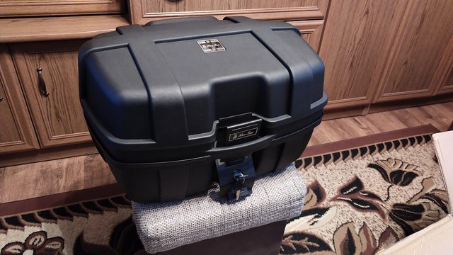

Może zakup troche z wyprzedzeniem, ale.., terminu ważności niema, nie zepsuje się  ;) , się spodobał.., duży, kwadraciak, cena Ok, niech leży i czeka.

Nowy ? Fajny, co to za model ?

Model ?, jakiś wschodni   ;) , ale dość solidny, pakowny, na 2 kaski spokojnie i nie za mliony  :)
https://allegro.pl/oferta/kufer-motocyklowy-bagaznik-na-skuter-mototocykl-motor-uniwersalny-15020410630

Do klasycznego motocykla taki kształt pasuje, jak na mój gust  :) Myślałem nad takim do mojej Planety ale trzeba by stelaż gustowny wystrugać. Kiedyś się pomyśli coś w tym temacie. Szykój motóra, na jakimś zlocie się obluka  ;D

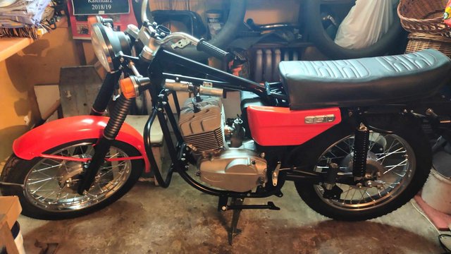

« Odpowiedź #73 dnia: Lutego 06, 2024, 11:51:40 »

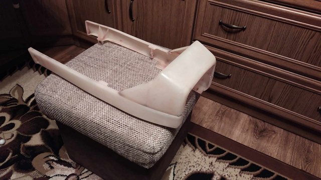

No i coo, można by było powiedzieć że Teresa prawie gotowa, pomijając elektrykę.., ale niestety, zawsze coś pod górke.., silnik grzechocze jak 2 kilo śrubek we wiaderku  >:( , więc w najbliższym czasie ląduje na stole u Piotrexa..,
 zadupek celowo nie polakierowany, bo będzie dorabiany, dopasowywany stelaż pod kufer..
cdn..
« Ostatnia zmiana: Lutego 06, 2024, 12:04:55 wysłana przez andree »
