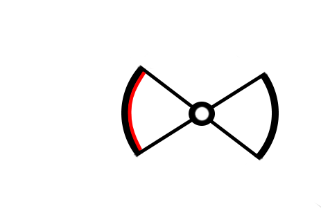

Witam, niedawno stałem się szczęśliwym(?) właścicielem Jawy 350, niestety oryginalny zapłon był już na wykończeniu, po przeszukaniu forum trafiłem na ciekawy temat, układ zapłonowy na modułach ze skody favorit, dosyć tani, niezbyt skomplikowany, i co najważniejsze działa poprawnie zarówno w wersji 12V jak i 6V, dodatkowo nie wymaga ta przeróbka wymiany cewek zapłonowych, koszt NOWYCH modułów z allegro włącznie z wysyłką za pobraniem to 70zł (trzeba kupić dwa).
W oryginalnym temacie autor zastosował dwa czujniki indukcyjne, ja dla uproszczenia konstrukcji użyłem tylko jednego, a krzywke zapłonu zaprojektowałem tak że są dwie wypustki co 180st . Na początku miałem wątpliwości jak to będzie pracować, ale nie zauważyłem żadnego problemu, silnik pracował równo i stabilnie.
I teraz zaczynają się problemy ponieważ mam spory problem ze stelażem na czujnik, oraz samą krzywką która to ciągle mi się przestawia, szukałem różnych rozwiązań na internecie jednak ogranicza mnie mocno brak narzędzi, druga sprawa jak ustawić poprawnie punkt zapłonu? Ustawiałem 2.7mm przed GMP wszystko pięknie ładnie, ale silnik kręci w drugą stronę albo wogóle nie odpala, ustawiłem raz na "oko" kręcąc z śrubokrętem w silniku i o dziwo ustawiłem idealnie, silnik palił na dwa gary, ale zapłon się poprzestawiał i teraz znowu albo nie odpali w ogóle albo będzie palił do tyłu :(
Proszę o jakieś sugestie jak by to można wykonać i przymocować, aktualnie myślę wyciąć z grubszej blachy prostokąt jako krzywkę, a czujnik zamontować tak żeby leżał na prądnicy, stelaż pod czujnik wyciąć na wzór tego co był, łącznie z regulacją, co o tym myślicie?

« Odpowiedź #8 dnia: Czerwca 01, 2016, 16:05:12 »
Zapłon następuje w momencie mijania impulsatora . jeśli możesz wstaw zdjęcia .
Tzn gdy krzywka zasłoni już impulsator? A czy długość samej krzywki ma jakieś znaczenie? (zaznaczone na czerwono)

« Odpowiedź #9 dnia: Czerwca 01, 2016, 20:54:35 »
W zasadzie gdy przesłoni magnes czujnika w czujniku indukuje się impuls elektryczny .Zobacz nadajnik impulsów w wape   powinien wyglądać podobnie , jeśli będzie za długa krzywka  może następować zapłon podczas początku przesłaniania impulsatora i podczas końca krzywki .[sprawdzałem lampą stroboskopową ]

« Odpowiedź #10 dnia: Czerwca 02, 2016, 10:57:02 »
Rozumiem, czyli zbyt krótka też nie za bardzo?
