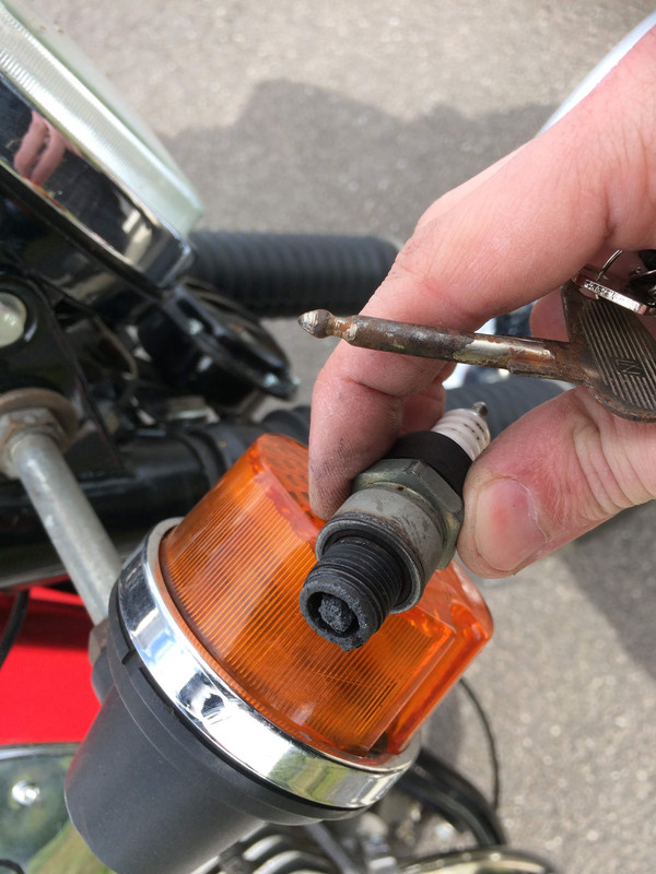

Też się dzisiaj przejechałem Jawą ale po 5 km na autostradzie przestała mi palić na jeden gar i na najbliższym zjeździe zjechałem i wróciłem. Jak się pojawiły problemy to zatrzymałem się żeby sprawdzić o co chodzi i się okazało że coś mi zeżarło jedną świecę  :o . Druga była w miarę ok. Nigdy czegoś takiego nie widziałem. Nie wiem co to. Zapłon przestawiony? Dopiero będę robił ekspertyzę.

Wg. auto świata:
"Stopienie elektrod - do stopienia elektrod dochodzi podczas pracy silnika na złej jakości paliwie, oraz w wyniku zbyt wysokiej temperatury spalania. Silnik z taką świecą przestaje pracować i dochodzi do jego uszkodzenia."
https://www.auto-swiat.pl/porady/eksploatacja/wszystko-o-swiecy-budowa-i-dzialanie-swiecy-zaplonowej/2q157cm
« Odpowiedź #4838 dnia: Kwietnia 27, 2020, 08:22:51 »
Opisy z auto świata zawsze mnie bawiły swoją lakonicznością. Na złym paliwie lub w zbyt wysokoj temperaturze, ale już nie wysilili się na to, żeby  zagłębić się w temat dla czego topi elekreodę. Wg mnie silnik miał spalanie stukowe spowodowane zbyt wysoką temperaturą. Mieszanka zaczęła się sama zapalać od rozgrzanego nagaru, temperatura urosła jeszcze bardziej i utopiło świecę. Ciesz się że świecę a nie dziurę w tłoku
« Odpowiedź #4839 dnia: Kwietnia 27, 2020, 10:47:33 »
poczekaj na ekspertyzę kolegi z tą dziurą w tłoku   ;)

No to moja ekspertyza jest taka że coś było źle i się świeca stopiła.
« Odpowiedź #4842 dnia: Kwietnia 27, 2020, 12:45:47 »
Ja wiem co się stało, zapewne motór się zepsuł.  ;D
A tak na serio to na którym garze stopiło świece, od strony elektrowni?

Tak, od strony zapłonu. Jawy nie mam chwilowo u siebie więc nie mam jak rozebrać i sprawdzić co było przyczyną. Przeprowadzałem się i na czas przeprowadzki motor stał u kumpla w garażu gdzie były myszy i wilgoć. Wcześniej zawsze miałem ją stać w ciepłym garażu i nigdy po zimie nie było problemów. Teraz w sumie tez nie było bo odpaiła na początku bez problemu i ładnie chodziła. Dopiero w trasie się zaczeły jaja. Normalnie jak ją mam u siebie to przed sezonem robię przegląd zapłonu, instalacji itp a u kumpla nie było na to czasu.
Odstawiłem do kumpla bo bałem się zostawić w garażu gdzie się kręcą ukraińscy robotnicy. Oni jak widzą Jawę to aż się trzęsą z podniecenia :P a wrzucić Jawę na busa w kilku chłopa to nie problem.

W sumie to i tak dobrze ze świeca a nie tlok. Musiała być wadliwa w końcu tlok jest z delikatnego materiału.

Raz wkręciłem jakąś ruską świecę. Utopiło ją po 5km
