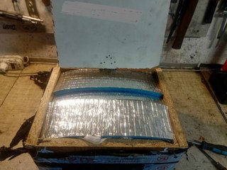

Jak to wygiąłeś Andree? Najpierw grzanie, później na kopyto?
Wygląda spoko
Nie mam kopyt :D , poliwęglan można naginać na zimo, nie pęknie, więc docięty z grubsza kawałek nagiąłem w kształt łuku i żeby się z powrotem nie wyprostował, spiałem go w kółko dwoma paskami od spodni :) ,  włożyłem do piekarnika na dół, zapodałem dwie górne grzałki, wentylator i temper na 150 stopni, prowadząc przy tym obserwacje przez szybke, czy się moje paski od spodni nie chajcują :) ,  po 15 min wyłączyłem grzałki, zostawiłem nadal nawiew, co by się pieczeń ochłodziła, wyciągłem, odpiąłem paski i kształt "łuku już pozoztał, później od szablonu odrysowałem dokładny wymiar, kształt, dociąłem, wywierciłem otwory i delikatnie jeszcze naginając, dopasowując, poprzykręcałem śrubkami, ot cały przepis na wypiek szybki poliwęglanowej w piekarniku elektrycznym, może nie profesionalny, ale ważne że skuteczny ;)

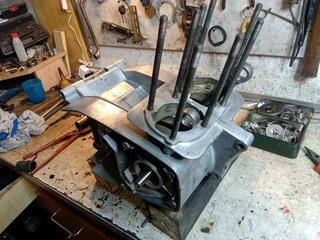

Nie w moim garage, ale prace trwają, remont pieca na ostatniej prostej  ;)
image posting
cdn..

Aktualizacja tematu, postępy od wczoraj  8)
..już za chwileczkę, już za momencik.., silnik w Teesce zacznie się kręcić ;)

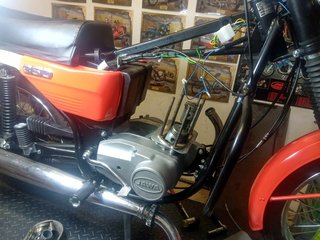

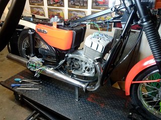

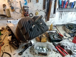

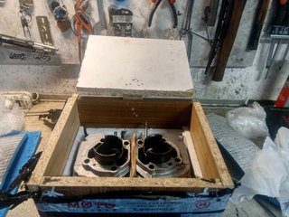

.. i po dobrym humorze.. >:( , nie będzie świątecznej przejażdżki, góra silnika też jest niestety do roboty, dzwonią pierścienie nadal, więc cylindry idą do szlifu, oczywiście wejdą nowe tłoki, pierścienie (niedawno dorabiałem, nie potrzebnie, prawie 200 poszło się jeb..), no cóż życie.., koszty remontu wiadomo, w górę, obsuwa w czasie, dodatkowa robota dla Piotrka.., na plus to, że będę miał cały piec po remoncie.
Prace cały czas do przodu, cylindry już wymontowane, dziś pojadą do p. Andrzeja, przy dobrych wiatrach za 2 tyg lądują znów w silniku.

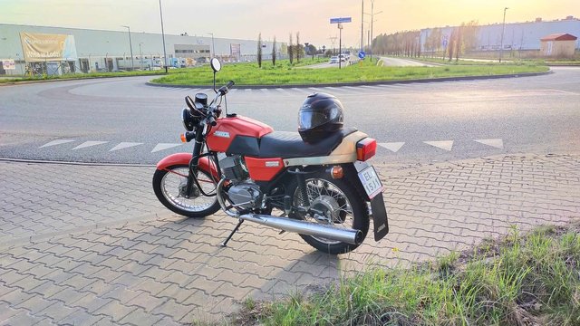

Przegląd zrobiony, pierwsze 30 km nawinięte na licznik, kopci jak Esiok przy odpalaniu, ale idzie jak rakieta  :D , Piotrex dzięki za pomoc w remoncie pieca i ogarnięcie kabli  8)

Jakie oleum lejesz?
Odp: Jawa TS 638.0 & Cezetron
« Odpowiedź #119 dnia: Kwietnia 10, 2024, 08:25:08 »
Jakie oleum lejesz?
Na razie na dotarciu Orlenowską malinkę 1:40, a później zapodam Costrol 2t czerwona butelka, mam jeszcze zapas po Cezetach..

Ja właśnie na czerwonym castrolu jeżdżę i nie dymi jakoś tak mocno. Kiedyś zapomniałem oleju i nalałem na stacji mixol. Różnica była od razu widoczna w lusterkach :D
« Odpowiedź #122 dnia: Kwietnia 10, 2024, 09:19:42 »
A jaki masz filtr powietrza? Bo na chińczykach z allegro TS-ka dymi jak lokomotywa i pali 6l/100
Nie mam pojęcia, był już w zestawie, kupiony przez poprzedniego właściciela
zasłona dymna była przez pierwsze 10-12 km, jak wracałem z objazdówki już było znośnie  ;)
