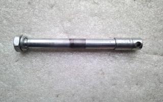

Czy przecięta tulejka że zdjęcia jest normalna przy przedniej osi? Była zamontowana w prawej ladze
Edit: Nie zauważyłem takiego elementu w katalogu

Tak, występowała taka tulejka, zależy jaka była oś, czy z krótkim czy z dłuższym zgrubieniem na końcówce, mam chyba gdzieś jeszcze taką oś.

« Odpowiedź #43 dnia: Maja 15, 2019, 18:12:08 »
Ośka taka jak na zdjęciu
Odp: Obione89- Cz 175 typ 477
« Odpowiedź #44 dnia: Maja 16, 2019, 06:43:10 »
Wszystko się zgadza, miejsce tulejki jest w ladze, a na ośce tak jak na foto;
