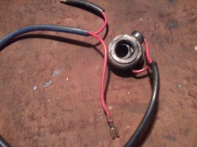

Wybaczcie odkop roku, ale mierzę się z podobnym problemem, a mianowicie uszkodzonym mechanizmem czujnika światła STOP.
O ile obudowę pewnie dałoby się może jakoś odratować to ten okrągły wkład z blaszką już się do niczego nie nadaje. Przeczytałem w tym temacie, że kolega kuba.g6 dorabiał te wkłady i ratował ludzi.
Macie jakiś pomysł jak temu zaradzić? Może nadal ktoś się w to bawi i dorabia ten klamot? Albo komuś zalega nadmiarowy?
Z góry dzięki za pomoc :)
Załączam zdjęcie:
Odp: Obione89- Cz 175 typ 477
« Odpowiedź #73 dnia: Maja 07, 2023, 22:34:55 »
Odezwij się do Kuby. Myślę że pomoże
