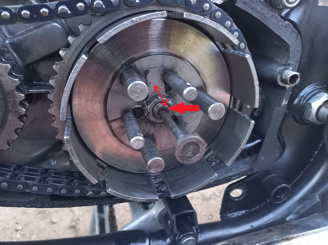

« Odpowiedź #42 dnia: Lipca 04, 2021, 22:58:40 »
Siemka,
Do wrześniowego zlotu chcę poskładać pół Jawę, pół CZ-tę jeszcze raz....  :P
Silnik ten składałem ponad 20 lat temu za małolata, wtedy jeszcze internetów nie było..  powiedzcie czy luz na tym wałku to norma czy zabrakło mi jakiejś podkładki ? Bo wygląda jakby mi jakiejś podkładki między karterami na wałku zabrakło...
Przy powrocie ze zlotu zaczęlo dzwonić, łańcuszek  się wyciągnąl do stanu przed remontem, ale nie ma otarć nigdzie pod pokrywą. Podejrzewam, że to przez pracę wałka jak zaznaczone na zdjęciu. Przebieg od remontu ok. 1200 km
Główne pytanie, mam drugi silnik składany przez kogoś innego i nie ma luzów i wycieków i dobra komprecha jest w opór. Ten z sentymentu był bo sam składałem i na oryginalnych numerach, ale jak mam z Wami takiem dystanse latać sobie daruję rozpołowianie w tym sezonie i założę drugi silnik.. co myślicie?
« Ostatnia zmiana: Lipca 04, 2021, 23:18:56 wysłana przez havana »
Odp: Jawa 634-7 12v 82r - Robert czyt. Havana Bob zawitał na forum jawacza
« Odpowiedź #43 dnia: Lipca 05, 2021, 07:08:13 »
Wałki trzeba dystansować, ogólnie skrzynia jest odporna ale lepiej to zrobić , znacznie dłużej wytrzyma.
« Odpowiedź #44 dnia: Lipca 05, 2021, 08:43:52 »
Po takim dystansie jeśli miałeś lancuszek firmy Fevorit bedzie rozciągnięty, lepsze są Okinoi.
« Odpowiedź #45 dnia: Lipca 05, 2021, 11:19:32 »
Tam delikatny luz poosiowy może występować. Pytanie jak duży jest u Ciebie.
Łańcuszek ciężko znaleźć dobrej jakości. Bo i Okinoi potrafi się szybko rozciągnąć.
Jak masz drugi silnik a do jesiennego jeszcze chwila to podmieniaj i testuj...
« Odpowiedź #46 dnia: Lipca 05, 2021, 15:39:37 »
Dzięki za info o łańcuszku.
Luz taki na ok 2mm. Mogę pukać tym wałkiem spokojnie razem z koszem..  sprawdzę jak to w drugim silniku wygląda.
« Odpowiedź #47 dnia: Lipca 05, 2021, 16:58:02 »
Ta Twoja pół jawa pół cezeta to albo ma źle ustawiony gaźnik albo zapłon albo obie te sprawy. Nie szło jechać a może być trzecia opcja coś było że mną wieczorem  ; ;)

Ten luz jak dla mnie wygląda na normalny, jezdzić i obserwować taka jest moja rada. A odnośnie proszku na cylindry szczerze nie polecam a dla czego? Pamietajmy o tym że lakier proszkowy to nic innego jak gruba warstwa rozpuszczonego plastiku powoduje to problemy z prawidłowym odbiorem temperatury, sam popełniłem ten błąd niestety. Lepiej jest wypiaskować i prysnąć zwykłą czarną matową srebrzanką stosowaną do malowania pieców.

  • Wiadomości: 1319
« Odpowiedź #49 dnia: Lipca 05, 2021, 19:22:16 »
Luz poosiwy na wałku jest wyczuwalny przed zakręceniem kosza sprzęgłowego po jego zakręceniu nie mam prawa być tam luzu poosiowego za to będzie luz kosza sprzęgłowego na tulei ślizgowej jeśli biegi normalnie chodzą i nie ma problemu z 4 biegiem można przymknąć na to oko najczęściej luzu poosiowego na wałku sprzeglowym pozbywamy się podkładając podkładki pod wałek zdawczy przyswajać go do walka sprzęgłowego powoduje to głębsze zakleszczanie się kłów 4 biegu ale też nie można z tym przesadzić żeby wodzik przy wbiciu 4 biegu nie był za bardzo napięty
