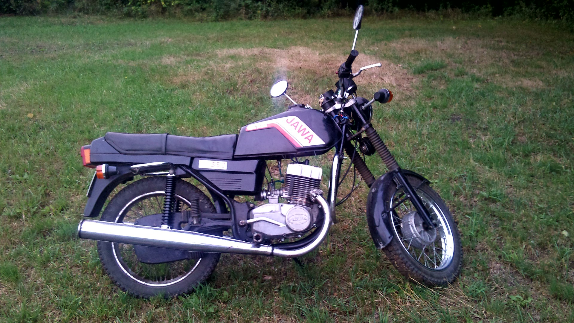

Dobriii  :) Jestem w trakcie remontu i postawiłem pokazać co nie co. Nie mam nawyku robienia systematycznie zdjęć ale pokarze to co mam. Mam też pare problemów i mam nadzieje że pomożecie. Jak ją kupiłem tak to wyglądała tak
Z daleka może nie wyglądała źle ale z bliska widać że była pomalowana farbą olejną  :o Echhh. Kupowałem ją rok temu z moich okolic teraz sądze że przepłaciłem za nią bo dałem 1000zł

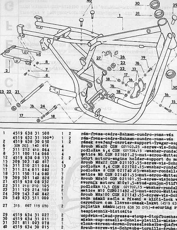

E i tak mi coś nie pasuje, według katalogu części tulejka jest od góry i wchodzi między ramę a bieżnik, a tak być nie może bo nie wsadzę wtedy bieżnika.

A na tym widzisz plastik http://wicio.eu/jawa/rozbiorka/imagepages/image77.html
Widzę dzięki. Może pokarze czy to na pewno ten plastik. Bo zostały mi takie dwa elementy i tak sądzę że są właśnie od tego.

« Odpowiedź #10 dnia: Czerwca 26, 2014, 16:58:29 »
ten mniejszy powinien być w główce ramy i pilnować by kulki z łożyska nie wpadły do środka

No to się wyjaśniło, nie mam tej uszczelki miski kierownicy. Zaraz złoże zamówienie. A tą mniejszą tulejkę wsadzam pomiędzy ramę a bieżnik? Tak jak w katalogu.
