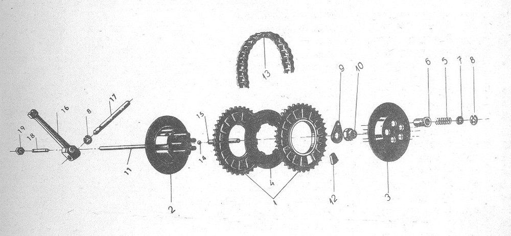

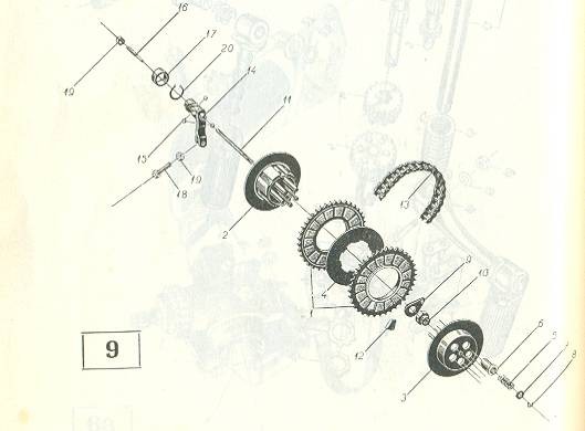

http://www.sesa-moto.cz/obrazky/minulost3/jawa_50_typ_23/katalog/24.jpg
http://www.sesa-moto.cz/obrazky/minulost3/jawa_50_typ_05/katalog/24.jpg
Doktorryzują się na temat kulki a nikt nie widzi, że ten popychacz jest krzywy?
Moim zdaniem nie nadaje się on do ponownego zamontowania.
Wymień na prosty.

 :o  faktycznie....

Dopiero teraz zauważyłem na własnym zdjęciu, że popychacz jest krzywy...co ja bym bez Was zrobił Panowie...dzięki Jawol  :)

Jawol, a masz więcej takich fajnych obrazków? zajrzałem na stronę z linka, które wkleiłeś, tylko nie za bardzo znam czeski i nie wiem gdzie na tej stronie szukać takich schemacików, a przy składaniu silnika przydałyby się takiemu nowicjuszowi jak ja:)

Odp: Składam silnik do Jawki - co to jest?
« Odpowiedź #20 dnia: Października 08, 2013, 22:13:09 »
Jawol, a masz więcej takich fajnych obrazków? zajrzałem na stronę z linka, które wkleiłeś, tylko nie za bardzo znam czeski...
Na górze strony masz:
MINULOST: - Wykaz
Katalog dílu  - Katalog części
Dílenská příručka  - Serwisówka
Návod k obsluze - Instrukcja obsługi
 El.schéma - Schemat elektryki
 Technický popis - Opis techniczny
Klikasz w MINULOST: Znajdujesz swój model, klikasz odpowiedni przycisk "i" itd.
Jeśli masz Czechosłowacki sprzęt warto poduczyć się języka jego "twórców".
Powodzenia w remontach i poznawaniu czeskiego. :)
