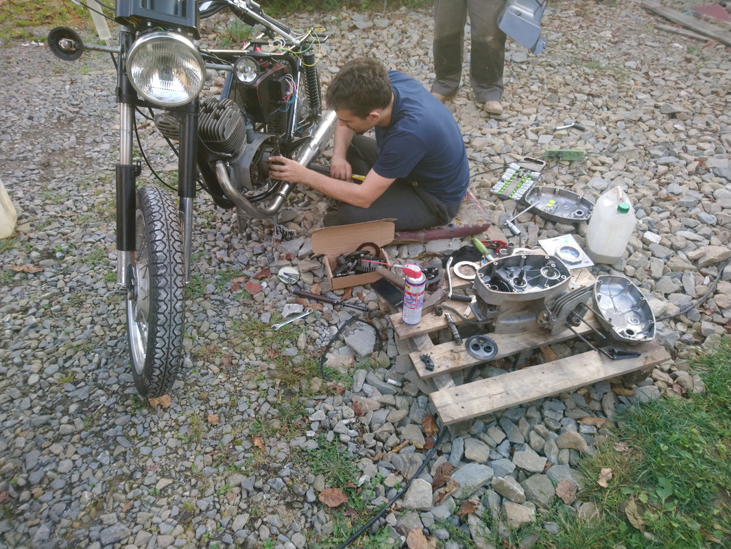

« Odpowiedź #4473 dnia: Września 26, 2019, 17:41:09 »
Człowiek przy pracy, wspieram moralnie.
erni
« Odpowiedź #4474 dnia: Września 26, 2019, 20:10:26 »
A co Ty Lesiu przeniosłeś sie na roboty pod kamieniołomy  :D
