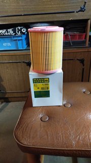

Ten ze zdjęcia wygląda jak typowy chinol...
Muczos ma rację. Ja kupuję mann'a https://allegro.pl/oferta/mann-filtr-powietrza-jawa-0-3b-94-95-ts-13666915697?utm_medium=afiliacja&utm_source=ctr_2&utm_campaign=5bbcf423-b34e-4045-b3f2-d6f79700dab4&utm_content=daa3655184fc#
Możliwe, bo to z Gmoto, widać na przybliżeniu, ale spoko, filter zmienić nie problem, narazie jak to mówią mechanicy, jeździć, obserwować..  ;)

Czy ten filtr pasuje plug and play czy trzeba coś dorobić? Jest jakaś szczególna różnica miedzy tymi z alledrogo?
Odp: Jawa TS 638.0 & Cezetron
« Odpowiedź #134 dnia: Kwietnia 12, 2024, 19:38:28 »
Jest minimalnie niższy od oryginału, warto dodać drugą gumę u góry. można dać oryginalną drugą taką jak na dole lub dociąć z czegoś.
Ja miałem jedną w zapasie wiec dałem w 350. w cz 180 docinałem z dętki od traktora.

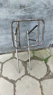

No to za poradą doświadczonych Jawerów, zakupiłem Teesce zdrowsze płuca  ;)
stelaż też gotów, już poszedł do malunku ;)

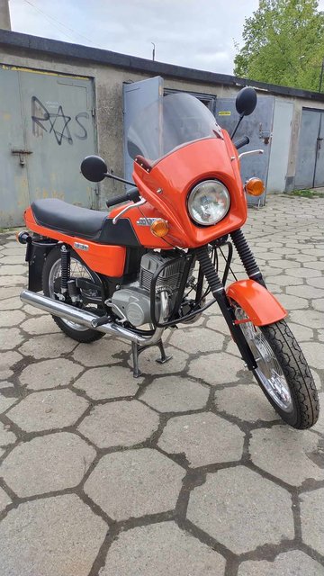

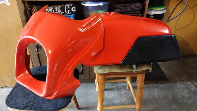

Owiewka jeszcze do małych poprawek, ale chyba trafione z kolorem  :)
Makaron, z Twojego muzetowego stelaża jest góra, bo giętarki nie miałem, tak że, kooperacja niemiecko-czeska  ;)
« Odpowiedź #138 dnia: Kwietnia 16, 2024, 17:21:59 »
Lux ważne że się przydał. Kolorek siadł pięknie. Będzie gimnastyka przy montażu. U mnie nie mieścił się klakson. Przerabiałem kombinowałem i skończyło się wgniotką na błotniku. Wyrzuciłem wszystko i zostawiłem na 2ch górnych mocowaniach a dół spiera się przez gumę o górną krawędź klaksonu. Tak parę sezonów przelatałem. Ważna rzecz, zalóż dwustronnie poszerzane podkładki  na pręty mocujące i podkładki gumowe. Te owiewki często pękają przy otworach mocujących.  U siebie najpierw doginalem pręty, przykręcałem do owiewki a na końcu do kierownicy. Ustaw na kierownicy tak żeby nie sprężynowaly i będzie gitara.

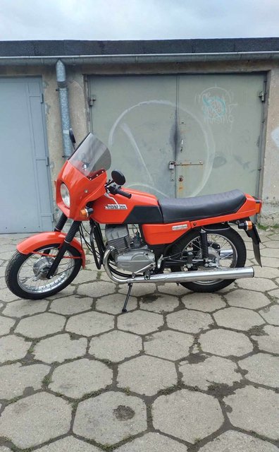

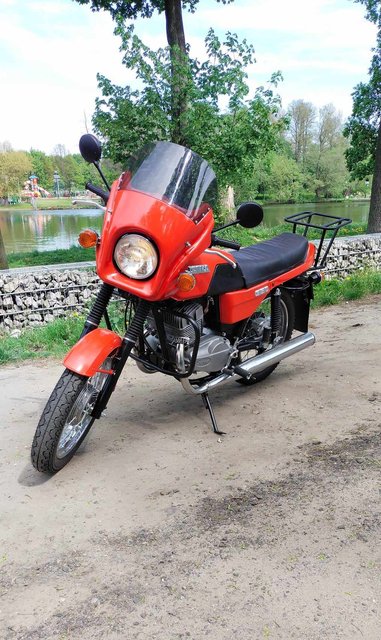

Remoncik można powiedzieć że skończony, teraz jak to mówią mechanicy, jeździć, obserwować..  :) , tylko trzeba poczekać jak sie pogoda troche poprawi  ;)
W weekend jeszcze zamontuje kuferek, jak wyschnie stelaż,  doszedł też nowy gaźnik, będzie na zapas, w razie jak by teeskowy odmówił współpracy  ;)

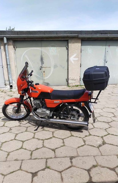

« Odpowiedź #144 dnia: Maja 03, 2024, 15:39:00 »

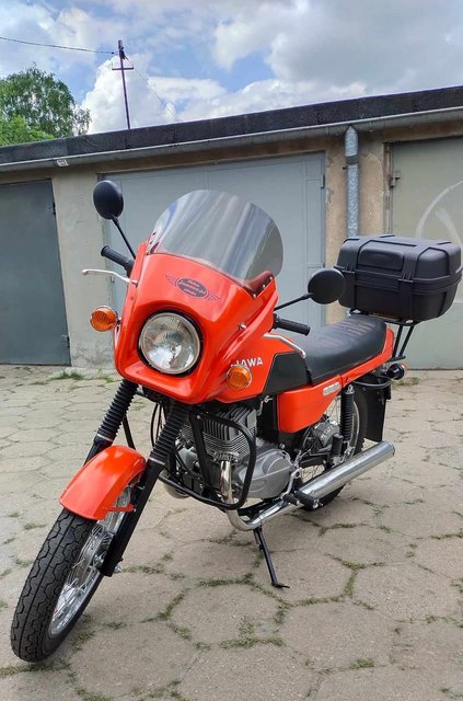

Jeździć obserwować, jak mawiają mechanicy ;) , więc jeździmy, obserwujemy, ustawiamy, wymieniamy, naprawiamy..

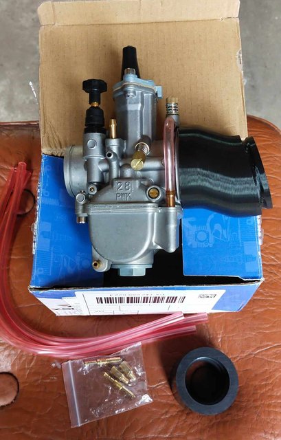

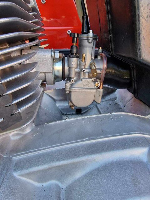

więc tak, wymieniony został gaźnik na PWK, ładnie pasuje z gumą z drukarki, zmieniony filtr powietrza na polecany MANNa, expresowo wymienione na nowe, tryby od trójki, były włożone używki i trójka szarpała, Piotrex dzięki, splanowane głowice, też expresowo, smarkało z pod nich, Pióro wykazałeś się, dzięki, po splanowaniu zmierzony został też squish, Killer wielkie dzięki za instruktaż i pomiary :) ,

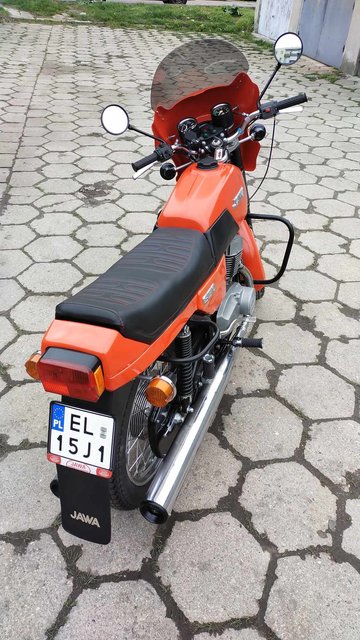

 założony, stelaż i kufer, ale stelaż jest chyba ciut za wysoki i będzie skrócony o parę cm, wzorowałem się na japońcu, ale Jawie raczejnie nie pasuje tak wysoko zamontowany kufer ::) .., a jutro dalsze docieranko ;)

Faktycznie, ten stelaż pod kufer, jakiś taki, nie teges.

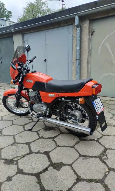

Stelaż obcięty, kuferek teraz na równi z siedzeniem, maszyna śmiga, nawinięte na licznik już coś koło 300 km  8)

Wreszcie Andree wróciłeś do porządnej maszyny!
« Odpowiedź #148 dnia: Maja 21, 2024, 08:50:39 »
Jak wróciłem ?, toć to pierwsza moja Jawa w życiu  :D
