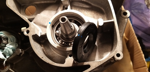

Tak jak wspomniałem wcześniej zabrałem się za remont silnika, który objął m.in:
- regenerację wału korbowego + uszczelniacz pierścieniowy (Poznań)
- nowe łożyska NTN (ukł. korbowy- luz C4, skrzynia- luz C3), nowe uszczelnienia
- regeneracja cylindrów (Tuchola), pasowanie na 0,05mm+ czeskie tłoki Almet
- kilka drobiazgów takich jak: podkładki dystansowe, śruby, łańcuszek sprzęgła itd..
Tak wyglądał silnik tuż przed złożeniem:
A tak po "sklejeniu" karterów:
Podczas montażu simeringów wału zrobiłem na nich nacięcia w celu poprawy smarowania:
Dodatkowo zrobiłem fazy, usunąłem ostre krawędzie z okien płuczących cylindrów i zlikwidowałem "progi" okien dolotowych [/size]wzgl. karterów.

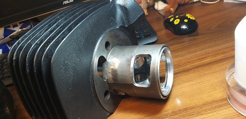

Prace z silnikiem ciąg dalszy..
cylindry po szlifie i malowaniu, a tłoki po delikatnym portingu i wyrównaniu ich mas
