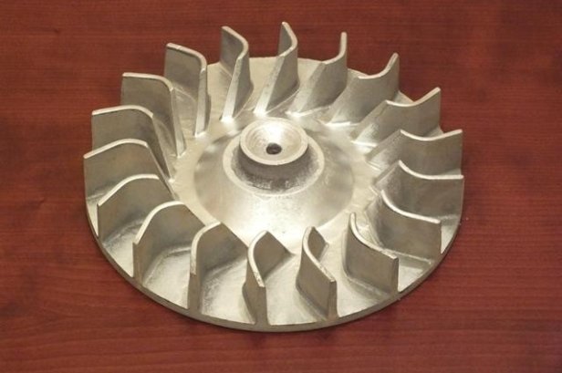

W formie ciekawostki pokażę Wam usprawnienie, które u mnie jest konieczne, a Wam pewnie zbędne całkowicie ;)
Słowem wstępu:
Motocykl niektórzy z Was mogą kojarzyć jako „Bałkański Ekspres” lub „Yellow Submarine” Krzysztofa. Stare forumowe dzieje ;) Teraz jest w moich rękach.
Wraz z właścicielem, Jawa zmieniła kolor i przeznaczenie stając się „wszędołazem”.Motocykl został przystosowany do jazdy z dala od asfaltu, bo taki styl jazdy preferuję. Radzi sobie znakomicie. Zaryzykuję stwierdzenie, że w terenie lekkim i średnim jeździ się nią o wiele lepiej niż ruskiem.
Jednym z elementów podnoszących dzielność terenową jest uszczelka prawej pokrywy silnika, której zadaniem jest ochrona zapłonu Vape przy przekraczaniu przeszkód wodnych. To rozwiązanie poza ogromnym plusem ma jednak minus w postaci pogorszenia chłodzenia. W ciepły dzień, podczas wielogodzinnej jazdy (szczególnie w grupie, gdy prędkość w terenie spada do tempa spacerowego), Vape zdarzyło się kilka razy zwariować i gubić zapłony.
Teoretycznie mogłem „wrócić do oryginału” i zrezygnować z uszczelki, ale nie o to przecież chodzi. Dlatego zdecydowałem się zamontować układ chłodzenia Vape, który widzicie na zdjęciach. Powietrze wdmuchiwane jest od góry, a uchodzi przez odpowiedni otwór w uszczelce (do zębatki zdawczej). Całość pomyślana została tak, by była prosta i solidna. Ponadto łatwa w montażu i demontażu. To istotne ponieważ zastosowany wiatrak turbinowy jest produkcji chińskiej, a więc jego żywotność będzie z pewnością poniżej oczekiwań. Dlatego główne elementy zamontowane są w obudowie filtra. Dwie śruby, kostka przyłączeniowa i wąż powietrza – to wszystko, co trzeba by zamontować lub zdemontować turbinę. Używana sporadycznie może pożyć dłużej.

Jak jest miejsce to można by się pokusić o przymocowanie do koła magnetycznego wirnika aluminiowego. Odbierał by ciepło z magneta i przy okazji mieszał powietrze. Magnesy stałe tracą swoje właściwości ze wzrostem temperatury.

W swoim zaprzęgu mam zamiar polączyć komorę prądnicy z airboxem i wysysać z niej gorące powietrze. Kupiony za grosze z Izraela airbox do wiercenia dziury już czeka i jak coś wymodzę to pomierzę temperatury przed i po i pozwolę sobie dolaczyć do tego wątku.

Przy rozwiązaniu, jakie planuje Yabaman ilość powietrza zasysanego do airboxu będzie zbyt mała, aby miało to realny wpływ na pracę silnika. Tym bardziej, że powietrze to ulegnie dodatkowo schłodzeniu w trakcie transportu. Tak więc pomysł należy uznać za praktyczny (pamiętając o umożliwieniu dopływu świeżego powietrza do komory zapłonu w ilości odsysanej do airboxa).
