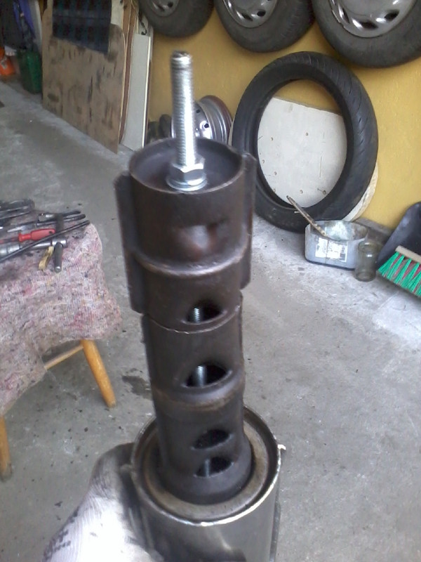

Na końcu jest cos takiego.

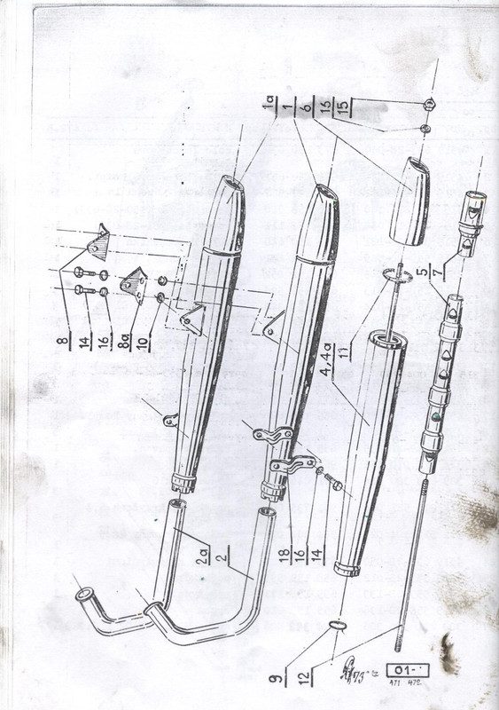

No to.. masz problem, bo właśnie chyba wyrwałeś mocowanie z gwintem, razem z prętem, które było przyspawane do przegrody tłumika..
zerknij tutaj:

Ryczy lepiej od Afriki taty :D .Na koncach dałem takie oto "wkłady "
