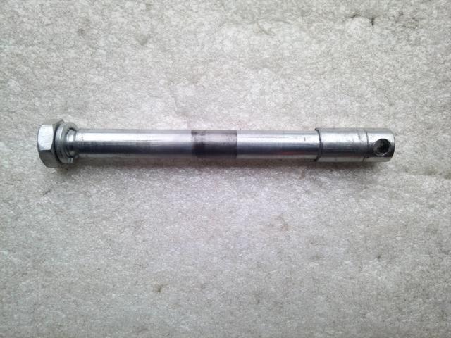

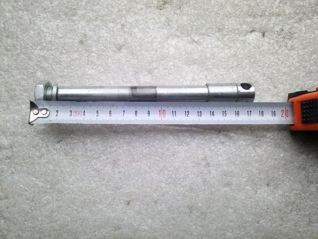

Mam taką, średnica 18 mm, gwint 14
Odp: Wymary osi przedniej Jawa 175cm3 model 356 , 1958r wymiary ośi koła
« Odpowiedź #20 dnia: Grudnia 08, 2018, 16:10:52 »
andree nie patrzyłeś na wymiary potrzebna jest fi15 na fi17  :D
« Odpowiedź #21 dnia: Grudnia 08, 2018, 16:42:00 »
noo.., patrz, zmierzyłem po końcówkach, gwint i tam gdzie otwór, środek zmierzę, tam może być to 15 ;), ja myślę że może pasować :)

« Odpowiedź #23 dnia: Grudnia 09, 2018, 17:29:57 »
w/g mnie ta oś jest odpowiednia ,a to 17,5 mm otworu trzeba przewiercić na 18mm bo się splaszczył od skręcania , może ktoś na sucho skręcił śrubkę ściskającą
« Odpowiedź #24 dnia: Grudnia 09, 2018, 17:33:31 »
po co wiercić, toć tam można rozszerzyć trochę otwór, wkładając jakieś stożkowy kawałek metalu, nawet duży śrubokręt w to przecięcie pod spodem,
