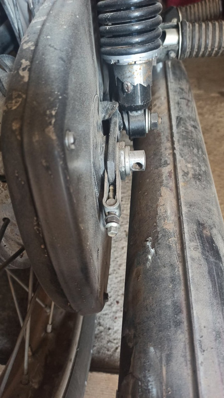

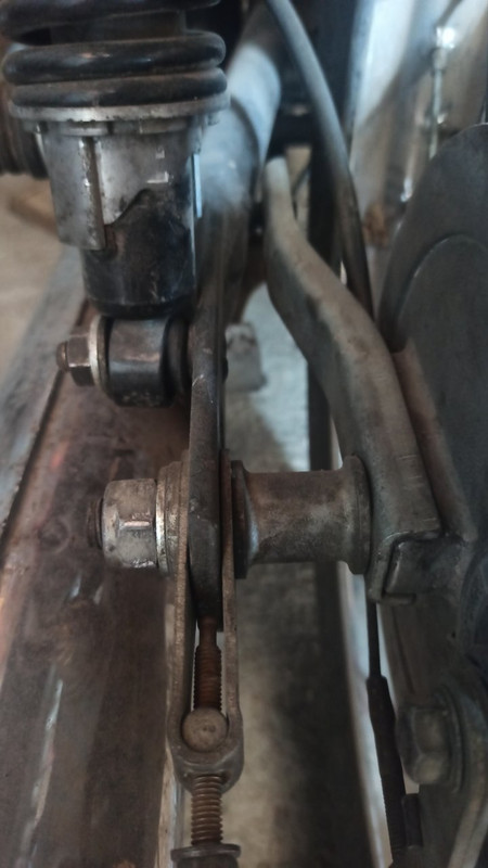

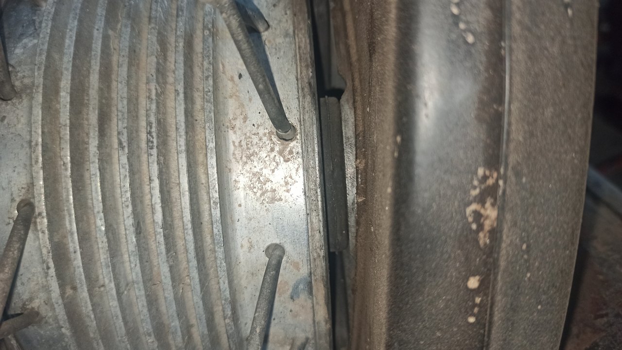

« Odpowiedź #241 dnia: Września 10, 2021, 12:35:19 »
Cześć
Mam kłopot ze swoją TS 638.0. Była wymiana napędu. Po wymianie napędu złożyłem tylne koło tak samo jak było, jednak zabierak zębatki rysuje mi po osłonie łańcucha. Próba regulacji oraz rozebrania i złożenia, pomiarów starego zabieraka z nowym itp itd nic nie przyniosły. Wszystko mam złożone tak, jak było poprzednio i zgodnie z schematami.
Opierałem się na tych schematach:
https://www.fotosik.pl/zdjecie/2267976796de35da
https://www.fotosik.pl/zdjecie/pelne/110151e695757fd9
Poniżej zdjęcie jak to wygląda po złożeniu u mnie:
I tutaj 2 prośby:
- czy ktoś może zmierzyć u siebie ile orientacyjnie "wystaje" poza bęben guma zabieraka lub zrobić zdjęcie z obu stron wahacza?
- czy ktoś może zerknąć na schematy, czy nie wkradł się błąd?
Poszukuje przyczepki Pav oraz zamka siedzenia do Velorexa 562
"Klasyk jest jak pies... Kiedyś zdechnie" J. Clarkson
Żyję w epoce, w której młodzi pytają mnie o znaczenie dyskietki podczas zapisu dokumentów 0.o

« Odpowiedź #242 dnia: Września 10, 2021, 15:34:00 »
Z lewej ok wygląda z prawej też, ale moze ci brakowac tulejki na osi zebatki.
Tulejka nr 10 z pierwszego schematu
Zdejm i zobacz

Czy masz może zdjęcie jak to wygląda? Ewentualnie link do tej konkretnie tulei?

Dragon a tarcza kotwiczna nie zmieniła położenia względem bębna ???

« Odpowiedź #247 dnia: Września 10, 2021, 16:28:04 »
Mozesz wskazac nr z schematu? Jesli chodzi o lewa strone i owa blokadę zabezpieczajaca pokrywe vebna to od zawsze tak byla

« Odpowiedź #248 dnia: Września 10, 2021, 17:40:56 »
Zdj tulejka 2 od lewej
Nowy zabierak nie z almotu czasem ?
niektóre sztuki miały bicie na łożysku, przez nie osiowo wykonane gniazdo łożyska.
pamiętam że było o tym na forum.

« Odpowiedź #249 dnia: Września 10, 2021, 20:26:04 »
No i juz widzę, że nigdy nie miałem tej tulejki o której mówi Blenders. Czy mozesz mi podac jej wymiary? Ewentualnie kupię taka tulejkę od kogos z forum
Nie, zabierak kiedyś otrzymałem od jednego Pana w zamian za zapłatę za naprawe silnika. W sumie prawie 2 jawy w częściach, czta i w tym kilka zabieraków, które nigdy nie były używane. Dzieki też na info odnośnie bicia zabieraka z almotu, też coś kojarzę.
