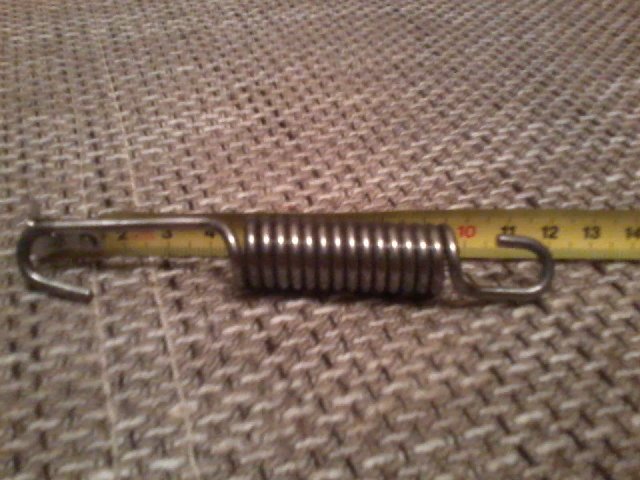

Ma może ktoś fotkę, pokazującą sposób zamocowania sprężyny, podtrzymującej stopkę centralną w dużej Czesi ? U mnie takowej brakuje bo gdzieś mi spadła w czasie jazdy. Czy to będzie taka, jak w tej ofercie: https://allegro.pl/oferta/jawa-ts-350-638-sprezyna-stopki-centralnej-stojaka-8353485214
czy może taka: https://allegro.pl/oferta/sprezyna-stojaka-centralnego-podporki-jawa-cz-350-8340957902
Tak to w moim motocyklu wygląda, w połowie wysokości stopki centralnej, znajduje się nadlew, do mocowania jednego końca sprężyny, ale gdzie idzie drugi koniec ?                                                Na ramie nie widzę zaczepu.
« Ostatnia zmiana: Stycznia 15, 2020, 17:47:23 wysłana przez Bison »

Fotki słabe, ale może coś pomogą, taka sprężyna i taka "wajcha jest potrzebna do  podtrzymywania stopek w CZ :)

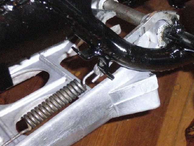

Nad osią stopek centralnych po prawej stronie wystaje taki drut , skierowany do środka motocykla. Tam się mocuje tą blaszkę do sprężyny
Odp: CZ 350 typ 472.6 - 1987r
« Odpowiedź #197 dnia: Stycznia 15, 2020, 18:54:50 »
Adaś, jaki drut ? widać go na moich fotkach ? ja tam nic takiego nie znalazłem.

Proszę   :)
« Odpowiedź #199 dnia: Stycznia 15, 2020, 19:04:48 »
Proszę   :)
A niech cię licho.... uprzedziłeś mnie a już się cieszyłem że pomogę Jawerowi  ::)
