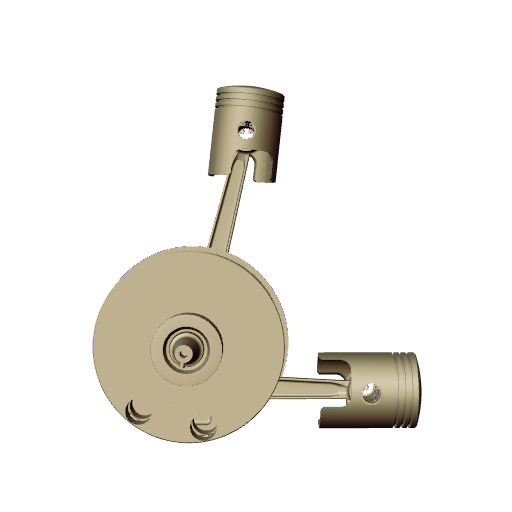

Jako że zawodowo zajmuje się grafiką 3D a aktualnie nie mam nic do roboty postanowiłem zrobić silnik jawy 350 ts w 3D. Spytacie zapewne po co? Od tak dla rozrywki, potem umieści się to w portfolio ;)
Mam na stanie kompletny rozebrany silnik więc jest się na czym wzorować. Niestety nie mam rozebranego wału a potrzebowałbym znać niektóre wymiary. Rozchodzi się głównie o wymiary czopów:
-środkowy czop gdzie są łożyska, średnica otworów w przeciwwagach
-czop w stopie korbowodów, średnica bieżni i średnica otworów w przeciwwagach
-czopy końcowe (ten z gwintem i ten ze stożkiem) średnica otworów w przeciwwagach
- ponadto przydałyby się też jakieś wymiary labiryntu
-średnica bieżni w stopie korbowodu, długość korbowodu mierzona do środków stopy i główki
Jak by ktoś miał gdzieś jakieś stare części i mógłby pomierzyć do by było bardzo fajnie

Tu masz wymiary korby.A labirynt,czop środkowy i czop lewy pomierzę jutro.
http://www.jawacz.pl/baza-wiedzy/wymiary-korbowodu-jawa-i-cz-350/

Zrobiłem skrzynię i kończę wał, nie wiem tylko czy te wcięcia w wale gdzie siedzi sworzeń tak dokładnie wyglądają, na złożonym ciężko tam cokolwiek pomierzyć

Mniej więcej tak to wygląda. Nacięcia w stopach korb są na ich środku - pasuje przesunąć. A skoro ty się o swoją przyszłość nie martwisz to ja tym bardziej :)

kompletny wał, teraz biorę się za kartery

« Odpowiedź #19 dnia: Stycznia 07, 2015, 12:26:32 »
lewy karter prawie gotowy, pozostają detale
oraz położenie skrzyni względem wału

kellyq. A jak dokładnie modelujesz wzajemne położenie elementów,osi itp? to znaczy czym mierzysz i czy będzie można później z tego skorzystać  w jakiś inny sposób niż tylko "patrzenie".
mrgoferek: takie rzeczy modeluje się  w 1:1. Nikt się przecież nie będzie bawił w skalowanie każdego wymiaru przy pomiarach
