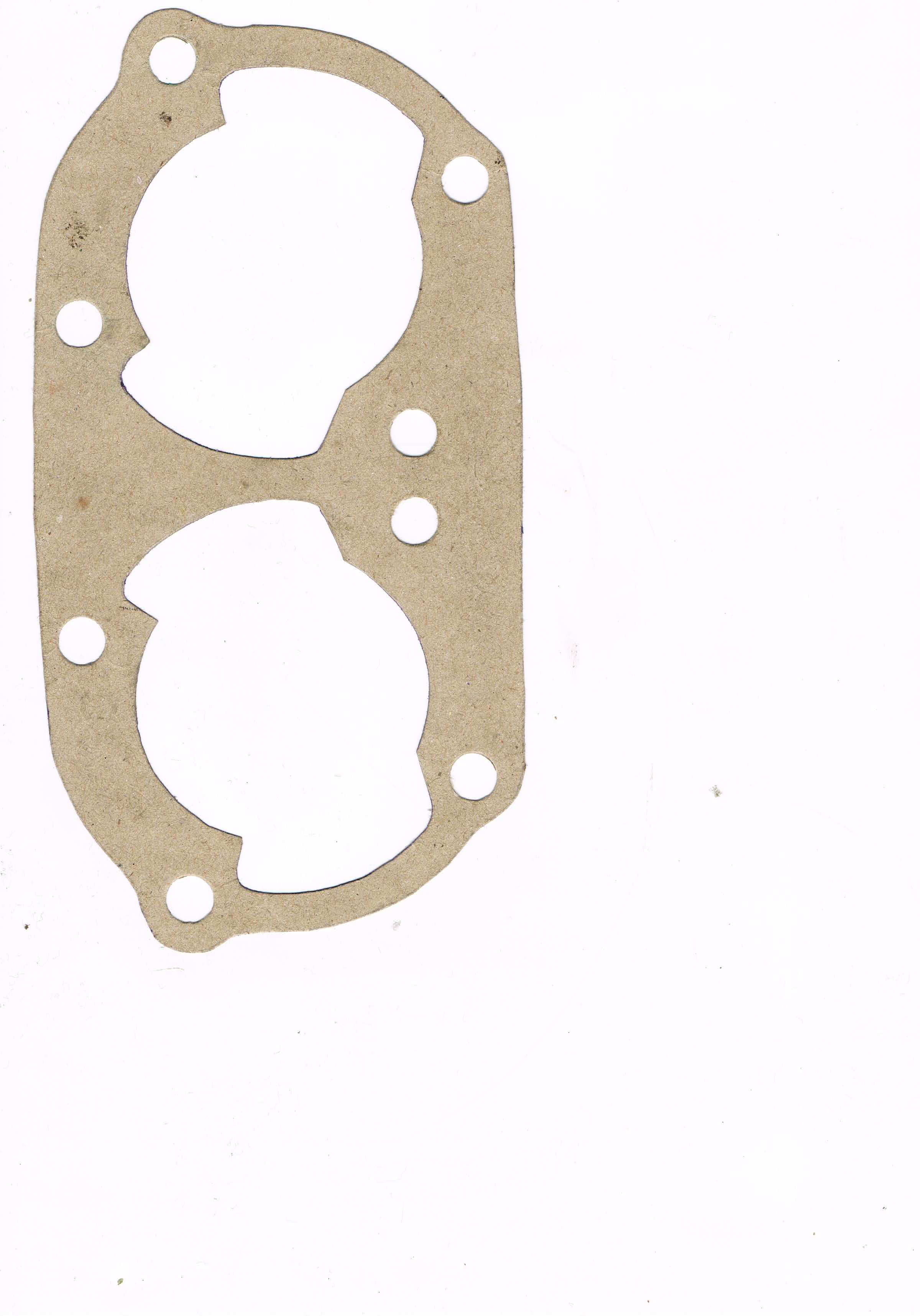

Odp: Jawa 350 TS remont od postaw
« Odpowiedź #40 dnia: Października 10, 2014, 20:17:44 »
Wszystko tak jak kolega wyzej.Dodam jednak ze lepiej pod cylinder wyciac samemu uszczelke.Te kupne nie pasuja w otwory a silikon wycisnie ci do srodka i zakloci przeplyw mieszanki.
« Odpowiedź #41 dnia: Października 10, 2014, 20:23:34 »
Dla tego właśnie jestem przeciwnikiem silikonu
kellyq
  • Wiadomości: 55
  • była wsk 125, jest jawa 350 ts (638)
« Odpowiedź #42 dnia: Października 10, 2014, 21:25:38 »
Dzięki za wskazówki, a co do tej uszczelki to może ma ktoś może jakiś wzór tej uszczelki, np. w jpg żeby można było wydrukować i odrysowac na grubszym papierze?
grafik 3d, freelancer szukam zleceń
nestor.mariusz
  • Wiadomości: 773
  • TS 350 CZ 350 (żony)
« Odpowiedź #43 dnia: Października 10, 2014, 21:29:32 »
może jeszcze plastelinę napchać? Żaden grubszy papier. Są na rynku specjalne płyty uszczelkarskie np. gambit
http://www.gambitgl.pl/pl/produkty/plyty-uszczelkarskie.html
« Odpowiedź #44 dnia: Października 10, 2014, 22:57:45 »
Masz mój wzór na uszczelkę. Miałem na początku uszczelkę z jawaczesci i była ona cholernie gruba moim zdaniem za gruba i potem wyciąłem właśnie z gambitu 0,5mm. Niczym nie kleiłem tylko sama uszczelka na wyczyszczoną powierzchnie.
kellyq
