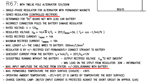

Dziś posypał się bezawaryjny zapłon pełne  vape Z67.  Wrócilem do domu bez ładowania dobrze że Aku mam uczciwe i dotykałem się do domu. Żeby było śmieszniej kontrolka nie sygnalizowała braku ładowania działała prawidłowo. Zorientowałem się dopiero jak wjechałem na garaż że świeczką w reflektorze i bez kierunkowskazów.
Dla tych którzy nie widzieli jeszcze co to ma w środku.
Z odsieczą przybył kolega z forum Krzysiek 98 zapiął regulator China za 30zl i puki co spełnia swoją rolę.
Może wypowiedzą się się zwolennicy tych zapłonów co mogło być przyczyną takiej awarii bezawaryjnego zapłonu.
« Odpowiedź #6489 dnia: Maja 02, 2024, 20:13:16 »
Gwoli ścisłości to padł Ci regulator napięcia a nie zapłon Panie Makaron...
Jakby padł zapłon to byś raczej pchał a nie jechał ;)
  • Wiadomości: 457
« Odpowiedź #6490 dnia: Maja 02, 2024, 20:22:00 »
Jeden czort regulator, cewkomoduł impulsator czy Magneto.
Przestało działać i tyle  :P
krzysiek98
  • Wiadomości: 40
« Odpowiedź #6491 dnia: Maja 02, 2024, 20:34:04 »
Od siebie dodam, że regulator jest od chińskiej prądnicy działającej na tej samej zasadzie jak VAPE, tj. jedno uzwojenie z regulatorem wpiętym na jego końce, występują one w chińskich quadach i większych skuterach, do kupienia pod hasłem "regulator quad 4 pin". W stosunku do regulatora od VAPE pewną wadą jest brak zintegrowanej emulacji kontrolki, którą jeśli ktoś chce trzeba by zrobić na osobnym układzie, tak jak to robią handlarze "zapłonami CDI". Ile to podziała nie mam zielonego pojęcia, bo Chińczyk nie podaje prądów na które to jest zaprojektowane, a myfriendy na Aliexpress w opisach moc jaką kto zechce, wnet liczone w kilowatach. W oryginalnym regulatorze Makarona z widocznych usterek upalony jest tyrystor BT151 800R, czy upaliło jeszcze coś po drodze zobaczymy
Jawolotmen
  • Człowiek Depresja
  • Wiadomości: 593
  • CZ 472.6/GSX400F
« Odpowiedź #6492 dnia: Maja 05, 2024, 01:02:50 »
Nie znaczenia czy to jest knedel, czy stare japońce z lat 60tych i dalej, czy chinol. Do dziś dnia w prądnicach tego typu czyli z magnesem stałym regulacja polega na wytracaniu nadmiaru prądu do masy czyli już na proste mówiąc ci co to wymyślili stwierdzili że będą puszczać prądnicę w pełne zwarcie i niech się dzieje. W knedlu raczej wam się nie będą palić uzwojenia natomiast w starych olejakach i szlifierkach niestety te uzwojenia nie mają długiej żywotności.
Jak szukacie taniego zamiennika bez kontrolki to macie mosfetowe regulatory shindengena montowane w R1, R6, wkładacie to macie regulator który nawet nie osiąga 50c podczas pracy w szlifierce a co dopiero w knedlu, ciągłe prądy ma 60A, w piku jeszcze więcej i używkę można brać w ciemno bo w zasadzie te regulatory nie padają. Symbole FH012AA, FH020AA.
Regulatory przerobiłem na suzuki, padł mi oryginał razem z uzwojeniem, potem kolejny tandem z innym regulatorem i na regulatorze FH012AA przemieliłem jeszcze dwa kolejne uzwojenia, regulator dalej żyje. Z tymi regulatorami nie ma inżynierii rakietowej, trzeba 3 odczepy na uzwojenie, plus i minus. Tyle.

« Odpowiedź #6493 dnia: Maja 05, 2024, 08:25:55 »
Ale te konkretne regulatory od japońców to są zdaje się do układu z uzwojeniem nawiniętym na 3 fazy i połączonym w gwiazdę, regulator zapięty na końcach faz zwiera je do masy naprzemienie. Tak działa też prądnica z chińskich 125, wykorzystywana przez naszych handlarzy typu turbozabytki. VAPE to układ z nawiniętą jedną fazą, gdzie regulator wpięty jest z nią w szeregu, równolegląc" nadmiar" do masy. Chcąc więc tam wsadzić japońca, trzeba wsadzić regulator od takiej właśnie prądnicy, stosowane one były np. w azjatyckich 125 Hondy, z których Chińczycy tą konkretną montowaną w quadach skopiowali

O ile dobrze rozumie dokumentację regulatora VAPE to działa on na zupełnie innej zasadzie niż regulatory z chińczyków.
Vape chcąc uniknąć prostego rozwiązania jak zwierania uzwojeń do masy gdy napięcie przekracza 14,4 V zastosowali tyrystorowy regulator. Jak sinus z alternatora ma większe napięcie niż 14,4 V to regulator załącza tylko wycinek sinusa. Z alternatora może iść nawet 200V AC a mostek przepuści tylko 14,4 do instalacji.
Technika cyfrowa - Elementy: Diody
Chińczyk zamiast tego wszystko co powyżej 14,4 V zwiera do masy.
Jak się łatwo domyślić zwieranie do masy nie jest korzystne bo niepotrzebnie nagrzewa uzwojenie i regulator oraz obciąża silnik (tracimy niepotrzebnie moc). Czesi chcieli to zrobić w bardziej wyrafinowany sposób żeby nie tracić mocy silnika. Może te straty nie są odczuwalne ale są.
Ja bym się jedynie martwił o stator czy się nie spali na długiej trasie po zmianie regulatora z Vape na chińczyka. Uzwojenie będzie zwierane do masy przez chiński regulator a nie zostało pod taki tryb pracy zaprojektowane.

« Odpowiedź #6496 dnia: Maja 05, 2024, 16:58:20 »
A czy zwieranie do masy to nie to samo co jazda na światłach? Czy źle to rozumuje?
  • Wiadomości: 174
« Odpowiedź #6497 dnia: Maja 05, 2024, 19:01:28 »
Przy zwarciu popłynie prąd zwarcia - maksymalny jaki jest w stanie alternator wytworzyć przy danych obrotach oraz maksymalnie obciąży silnik. Moim zdaniem dużo większy niż przy obciążeniu oświetleniem.
Nawet w instrukcji od Jawy 350 (http://www.jawamotorcycles.co.uk/350%20manual.pdf str 39) napisali, że regulator nie działa tak jak w chińczykach(zwieranie uzowjenia do masy):
The voltage induced to coils on stator is always alternating. According to the need it has to be rectified using regulator R67 The principle of regulation : the load (of battery, lamp) is connected and disconnected to winding on stator in such a way to keep the middle value of direct-current voltage = 14V on battery. The over energy from alternator A67 is therefore not utilized that means there is lower coil heating-up on stator A67.
Przeprowadziłem szybki test - regulator obciążony 20W żarówką podłączony do symulującego prądnicę transformatora o nieznanej mocy zasilonego przez autotrafo. VAPE - maks prąd po stronie przemiennej 1,7A przy 30V, powyżej maleje do 1,6A. Chińczyk - 2A przy 30V, utrzymuje się przy wyższym. Na prądnicy przeprowadzę wkrótce
« Ostatnia zmiana: Maja 10, 2024, 09:35:42 wysłana przez krzysiek98 »
krzysiek98
  • Wiadomości: 40
« Odpowiedź #6499 dnia: Maja 10, 2024, 12:45:22 »
Wychodzi że przy tym samym obciążeniu po stronie "pojazdu" chińczyk bardziej obciąża prądnicę, co dobre nie jest. Pozostaje zrobić taki sam pomiar,tylko na motorze
