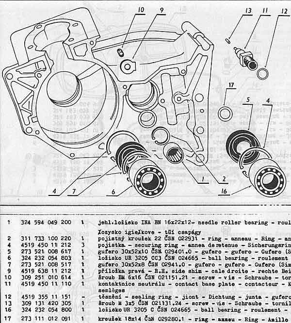

« Odpowiedź #15 dnia: Marca 24, 2014, 16:18:28 »
Witam.
Wybaczcie, że odświeżam sucharka, ale mam pewien problem. Otóż robiłem remont skrzyni z rozpołowieniem silnika. Po złożeniu lewej strony (idealnie wszystko weszło), zabrałem się za prawą. Jak włożyłem simmering wału, to się okazało, że mam luz pomiędzy nim, a zabezpieczeniem uszczelniacza (jakieś 2mm). Jak się przyjrzałem dokładniej, to okazało się, że w karterze są dwa rowki. W obydwa pasuje zabezpieczenie uszczelniacza. Wygląda, jak by tam powinny być dwa zabezpieczenia, jedno do łożyska, a drugie do uszczelniacza. Jak by tak było, to wtedy spasowało by mi wszystko w sam raz. Ale nigdy nie zdażyło mi się żebym coś zgubił, a nie mam więcej zabezpieczeń. Więc moje pytanie: czy tam powinny być dwa zabezpieczenia, czy jedno? Jeżeli jedno, to co jest w tym schemacie, po kolei idąc od łożyska z prawej strony wału, jeżeli dwa to jak i gdzie dokupić brakujące:
http://gumpal.republika.pl/index_pliki/grafika/3.1pow.GIF
PS. Na pewno nie mam tak, jak kolega na focie powyżej, że uszczelniacz opiera mi się o zabezpieczenie zewnętrzne.
« Ostatnia zmiana: Marca 24, 2014, 16:20:55 wysłana przez kalosh »
Odp: Simmering po prawej stronie wału
« Odpowiedź #16 dnia: Marca 24, 2014, 16:34:04 »
Element nr 4 - to dwa takie same segery:
http://www.sesa-moto.cz/obrazky/minulost3/jawa_350_typ_638/katalog/05.jpg
Trzeci taki sam zabezpiecza łożysko wałka zdawczego.
Kupić? Pewnie najtaniej i najszybciej u jakiegoś Jawera z forum  ;)
Ew. Stary seger w dłoń i poszukać w sklepach typu "Agroma"

« Odpowiedź #17 dnia: Marca 24, 2014, 16:39:36 »
Idą dwa zabezpieczenia, na łożysko i na simering. Drugie zabezpieczenie kupisz np. w sklepie z łożyskami. Dokładnie jest to pierścień zabezpieczający wewnętrzny o średnicy 52.
Do jawy 350ts 638 prawa strona.
Motór nie umiera nigdy, motór jest wieczny.
kalosh
  • Wiadomości: 8
« Odpowiedź #18 dnia: Marca 24, 2014, 16:49:14 »
Cholera, czyli zgubiłem.
