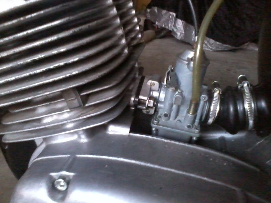

W ostatnio zakupionej CZ 472.5 miałem zamontowany gaźnik od Jawy TS, z flanszą mocującą tego typu: http://www.jawaczesci.pl/718,flansza-(lacznik)-gaznika-przerobki-634-638.html  z tym że brakowało tych dwu kołeczków metalowych. Motór dojechał do domu ale łapał lewe powietrze. Po zdemontowaniu gaźnika zauważyłem że poprzedni właściciel próbował toto uszczelnić silikonem, pytanie takie, czy tam idzie jakoś dodatkowa uszczelka, między gaźnik a flanszę ?
Do 472.5 zamontowałem już Pacco ale planuję wykorzystać flanszę do 472.6 wraz z nowym PWK.
Idzie tam jakaś uszczelka czy tylko sprawę załatwiają brakujące kołeczki metalowe ?

orginalnie zdaje sie ze nic tam nie idzie, ja jednak dobrałem bardzo cienki oring scisnalem wszystko w imadle i wbiłem kołeczki, jest szczelnie

Ja też miałem w ostatniej CZ gaźnik od teresy, nic tam nie szło dodatkowo, od cylindra idzie uszczelka papier, bakielitowa, papierowa, no i flansza, gaźnik, guma i wszystko, tak jak widać  :)
online image hoster

No, to się będzie montować w takim razie. PWK28 od strony silnika ma praktycznie taki sam przelot jak gaźnik od TS-ki i na oko pasuje do tej flanszy. Trzeba się będzie z Adamem dogadać, co by toto na tokarce spasował i kołeczki dorobił  :)
