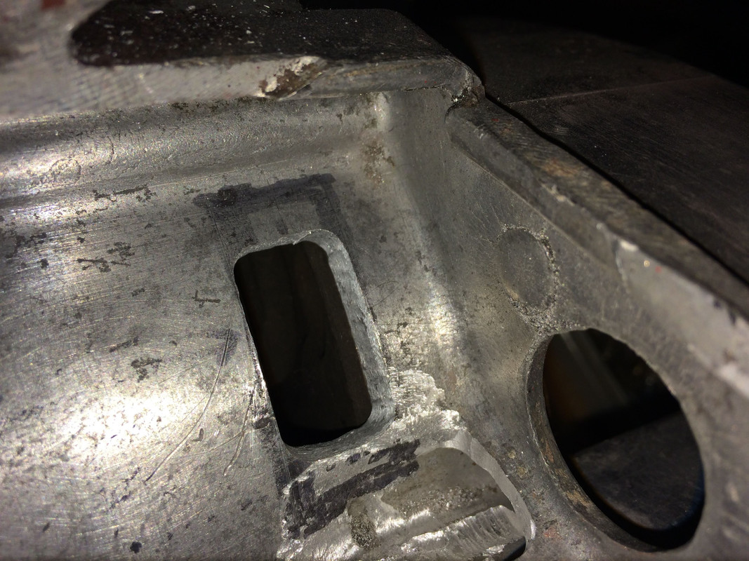

Po powiększeniu okien i polerce idzie jak burza. Nie odczuwam różnicy w porównaniu do silnika TSki.

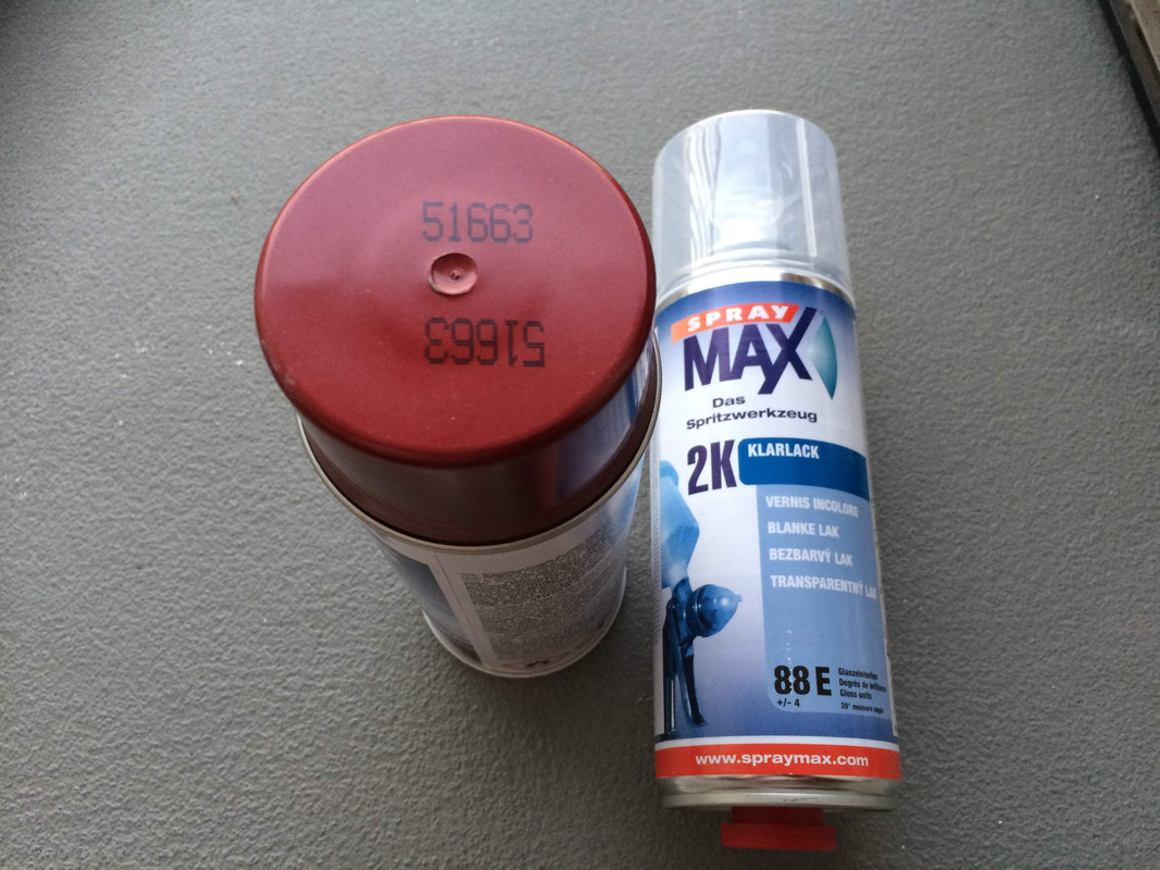

« Odpowiedź #4 dnia: Stycznia 05, 2020, 21:02:07 »
Kolor bazy zmieniłem na 51663 Mototip.
Chcę uzyskać mniej więcej taki efekt:

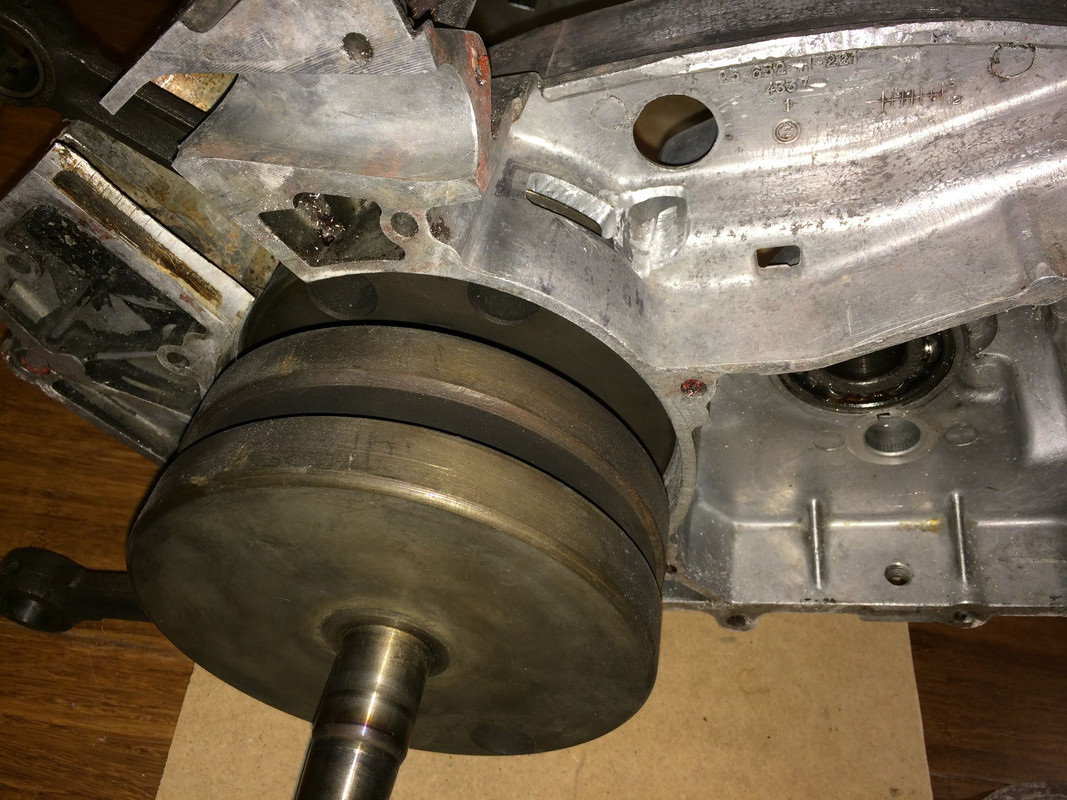

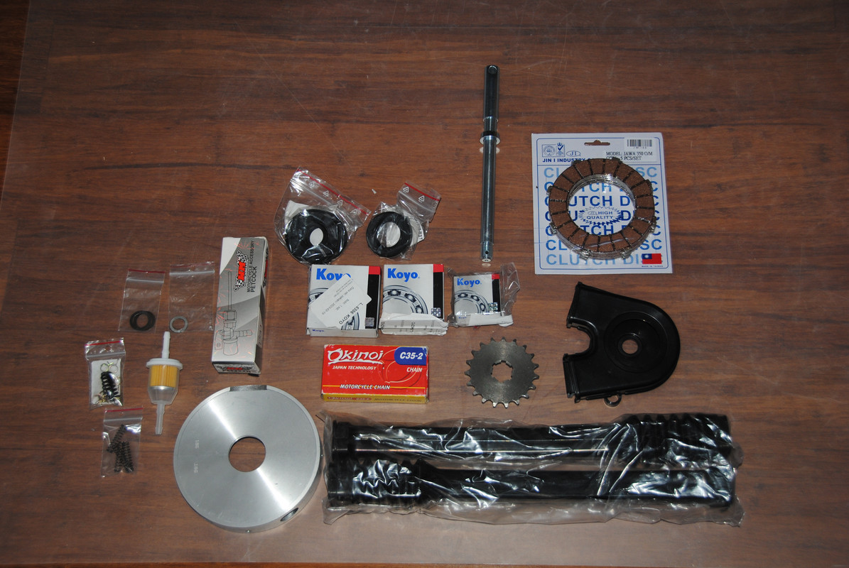

Zamówiłem trochę nowych części do Cezetki. W tym pełne czoło wału bo szkoda by było się narobić a później żałować.

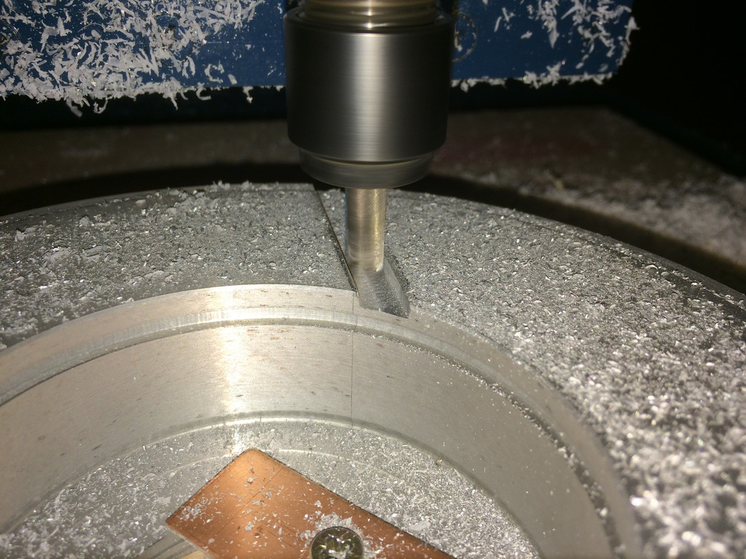

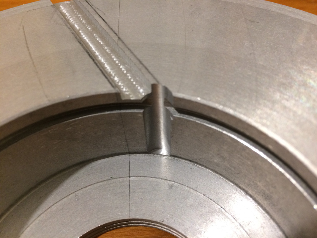

Mała modyfikacja czoła żeby działał mechanizm smarowania łożyska środkowego (zamiast labiryntu będzie simmering więc nie będzie przedmuchów które oryginalnie smarowały łożysko środkowe). Skopiowałem to co jest zrobione w karterach: Ruch obrotowy wału odrywa olej zalegający na dnie skrzyni korobowej, a wyfrezowane rynienki go zbierają i doprowadzają do łożyska.

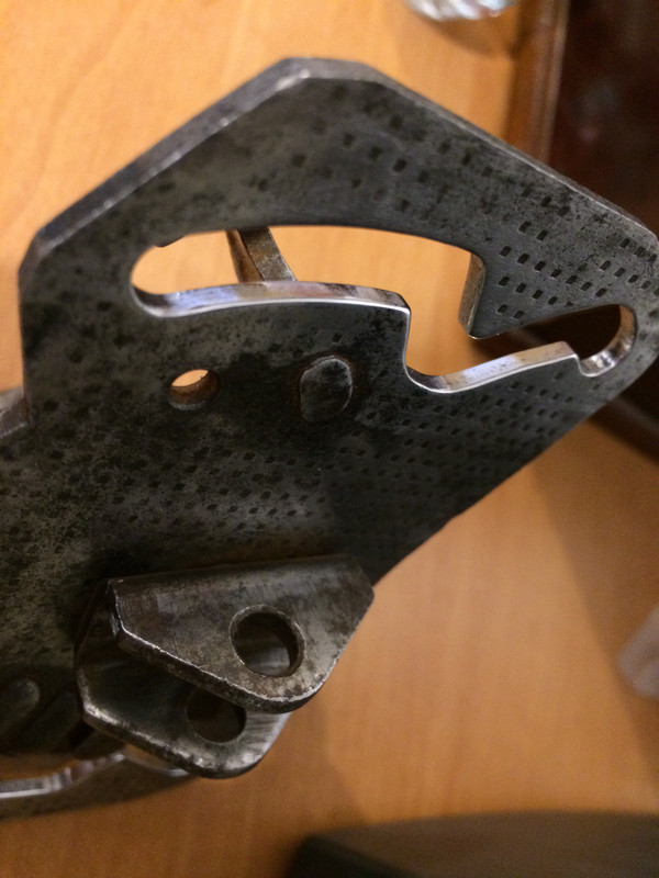

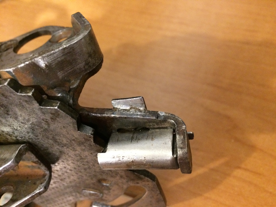

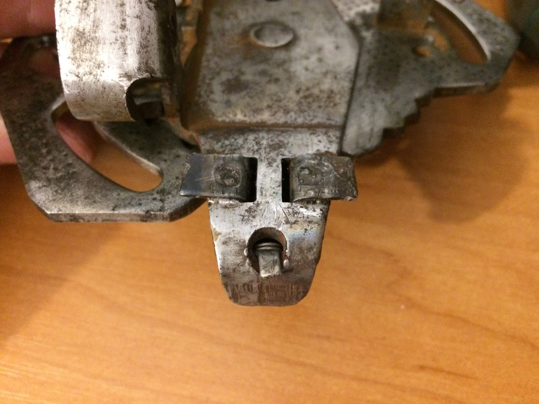

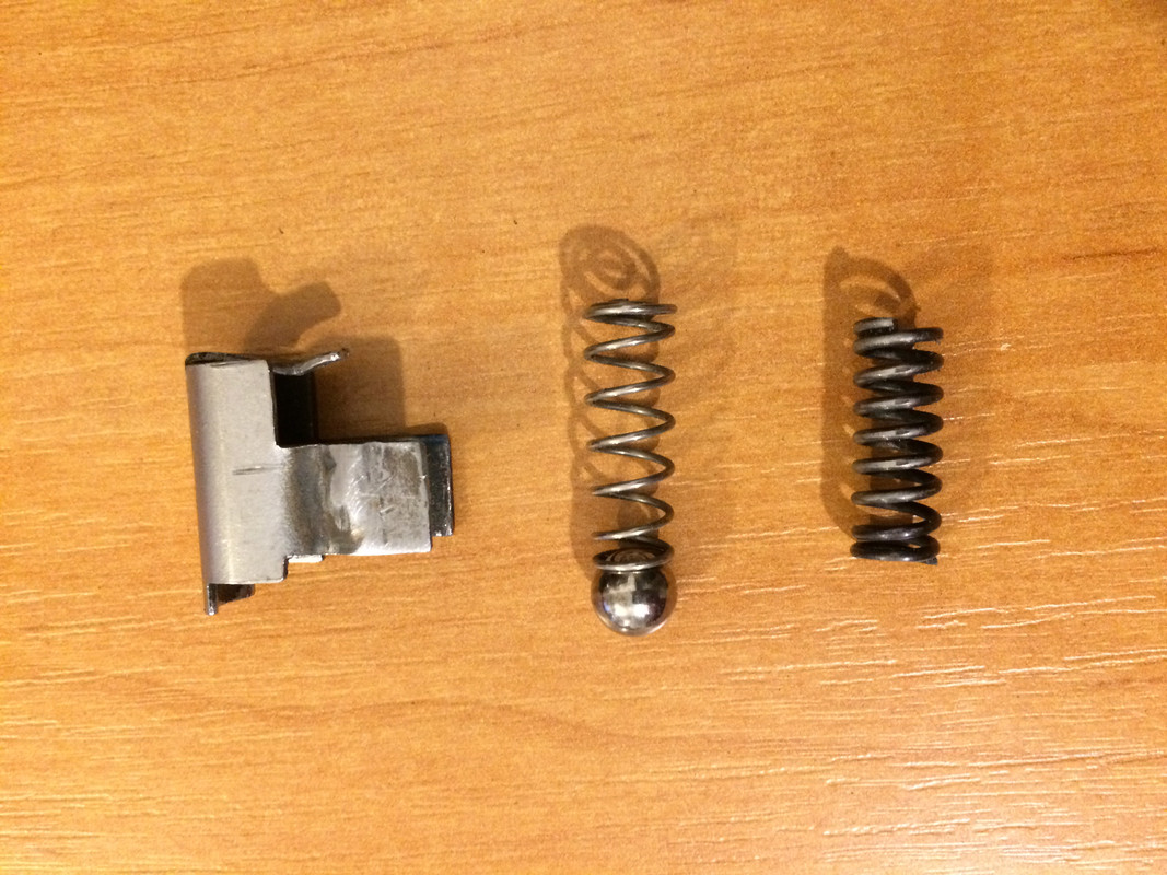

Po analizie co powoduje opory podczas zmiany biegów rozebrałem automat. Wyszlifowałem z zadziorów i wypolerowałem rowki prowadzące oraz zmieniłem sprężynę na trochę słabszą. Mniejsze siły potrzebne do zmiany biegów mam nadzieję że poprawią komfort zmiany biegów i same części będą się mniej zużywać. Blaszkę trzymającą kulkę i sprężynę przylutowałem żeby nie miała nadmiernego luzu (oryginalne blaszka była zgrzana do automatu i trzeba było ją oderwać).

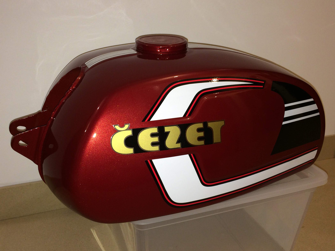

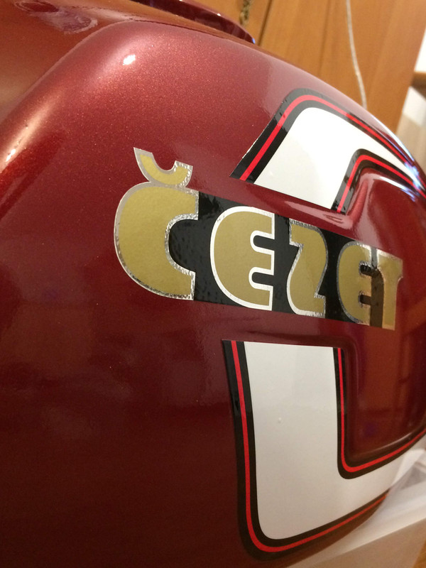

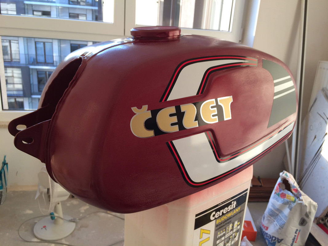

« Odpowiedź #8 dnia: Kwietnia 24, 2020, 21:43:28 »

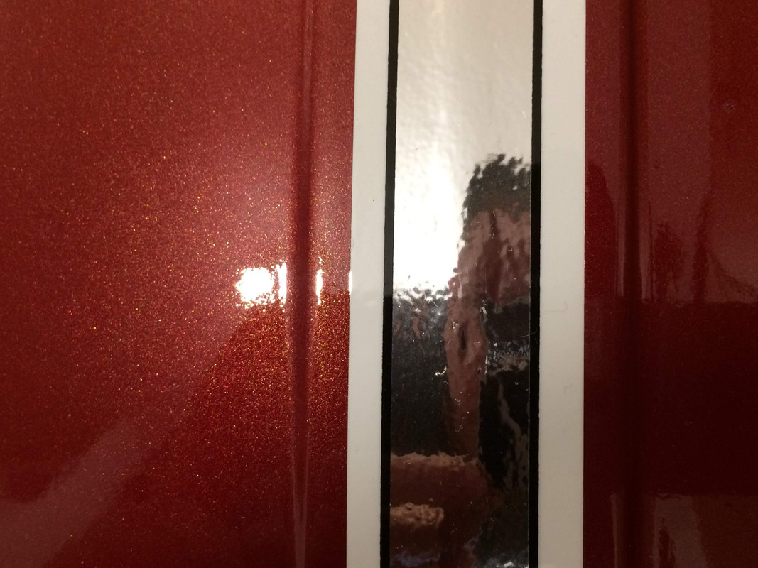

Pomalowałem zbiornik: baza, później 1 warstwa lakieru. Po wyschnięciu zmatowiłem, nakleiłem naklejki i na to kolejne 3 warstwy lakieru. Baza oraz lakier w sprayu (lakier był 2 składnikowy z przyciskiem do aktywowania od spodu).

« Odpowiedź #9 dnia: Kwietnia 24, 2020, 22:15:43 »
Z ciekawości zapytam, dużo ci tych puszek poszło na zbiornik? No i czym matowane było?
Odp: michal_t - Cezet 350
« Odpowiedź #10 dnia: Kwietnia 24, 2020, 22:19:42 »
Jedna puszka 400 ml spokojnie wystarcza. Matowane było papierem wodnym 800.

Sprawdziłem bazę i jest dokładnie to co na wieczku czyli:
https://sklep.motip.pl/kompakt-400ml-mettalic/679-lakier-51663-kompakt-400ml.html

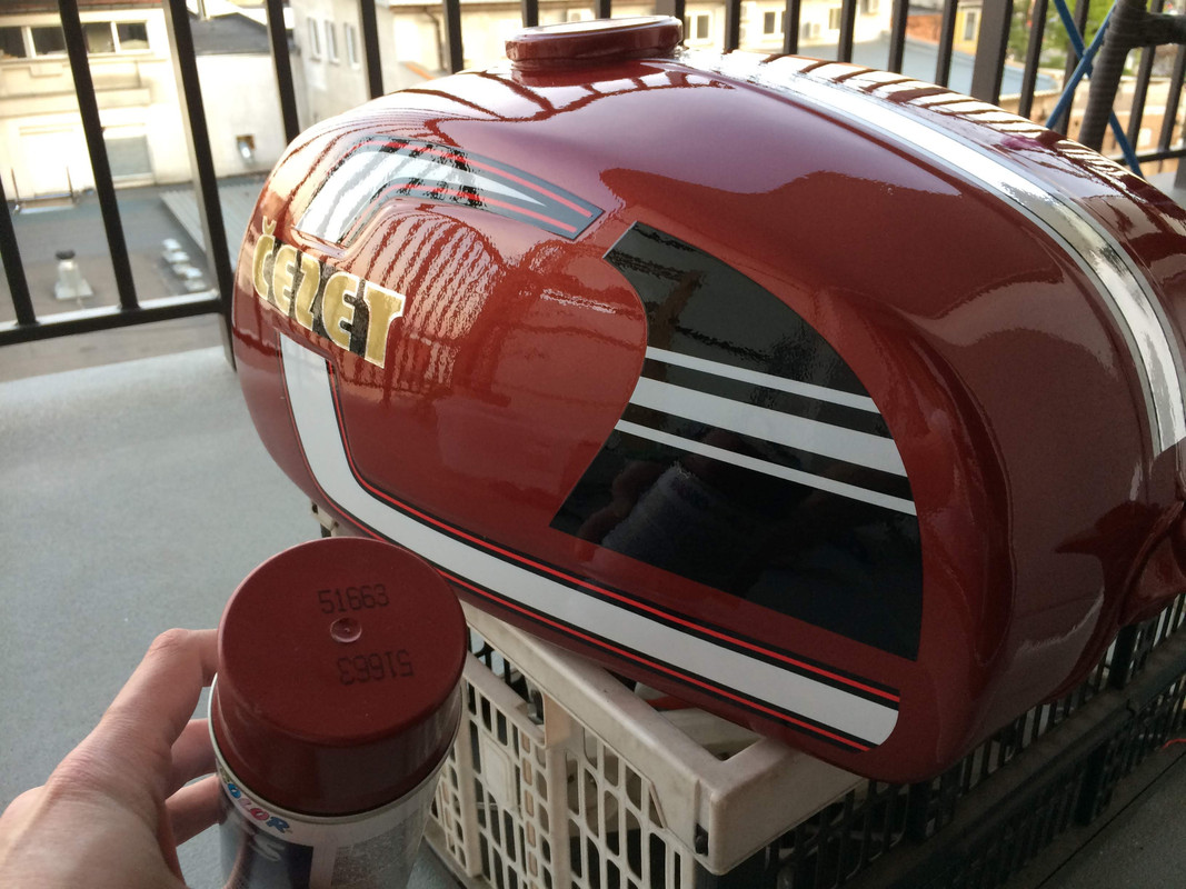

« Odpowiedź #13 dnia: Kwietnia 25, 2020, 00:17:50 »
No mi też się podoba. Właśnie zastanawiałem się nad kolorem dla drugiej Cezetki i ten jest zarąbisty. Mam jeszcze na oku takie coś
http://lackon.eu/lakiery--lakiery-wedlug-marek--bmw/t4w-lakier-samochodowy-indianapolisrot-wa31-1l/
« Odpowiedź #14 dnia: Kwietnia 25, 2020, 09:06:29 »
Jak chcesz zobaczyć jak twój kolor wygląda na większej ilości zdjęć to polecam przegladanie części karoserii z tym kodem koloru dla danego auta na np. Allegro czy Olx.
W opisie tej bazy co podałeś jest napisane "Beautiful Mexican red lacquer with very high gloss, that are painted BMW cars are numbered 438" więc wrzucasz hasło na olx "BMW 438" i masz fotki jak wygląda w różnym świetle
Np. https://www.olx.pl/oferta/bmw-e46-drzwi-lewe-i-prawe-sedan-japanrot-kod-lakieru-438-CID5-IDCgaPR.html
Po próbkach na małej powierzchni to często cieżko ocenić czy to jest to co chcemy uzyskać. Do tego dochodzi czy światło dzienne czy lampa w sklepie.
« Odpowiedź #15 dnia: Kwietnia 25, 2020, 14:25:14 »
Kolorek wyszedł miód malina
« Odpowiedź #16 dnia: Kwietnia 25, 2020, 17:59:52 »
Kolor na prawdę super! Aczkolwiek ten bezbarwny bym jeszcze przepolerował ;)

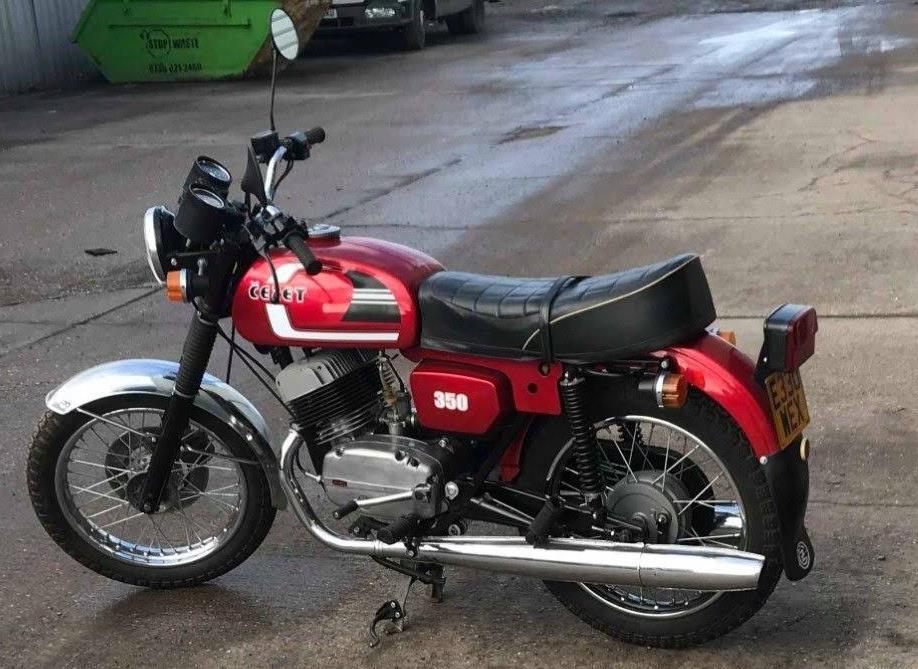

I w końcu Cezeta zarejestrowana:
Ze zmian wizualnych to:
- błotniki chromowane z Jawy 634,
- tylna zębatka i osłona łańcucha z Jawy (trzeba było trochę opiłować ośkę zębatki bo w CZ jest mniejsza),
- wkład reflektora typu "clear" z Land Rovera,
- lusterka chromowane - lekko wypukłe żeby nie było takiej dużej martwej strefy jak w tych najtańszych
- kierunkowskazy chromowane chińczyki chyba od Suzuki GN 250,
- opona tył Heidenau K37 3,50 18 z przodu na razie jest 3,00 ale docelowo będzie Mitas 3,25
