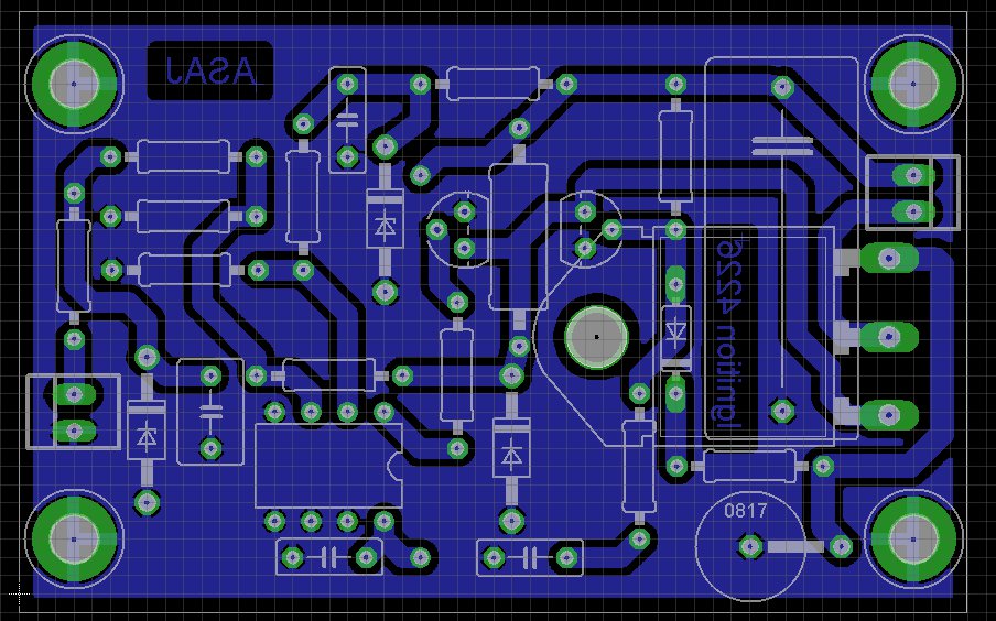

trzaska mógłbyś pokazać swoje pcb, ja zrobiłem wszystko na jednej ale będzie dwustronna , inaczej nie dało rady. Mam 10 pinów, wiem można było mniej ale tak było dla mnie czytelniej.
2x 3 piny do czujników
1x masa

Moja wygląda tak. BU941 czy jakiś tam inny wykonawczy lutowany jest od drugiej strony radiatorem na zewnątrz aby można było go przykręcić.
« Ostatnia zmiana: Września 26, 2014, 15:12:10 wysłana przez trzaska456 »

Dzięki za schemat, gdzieś czytałem że przewody z czujnika muszą być ekranowane, prawda to?

Dzisiaj w końcu zrobiłem pierwszą część całego układu, tą która obniża natężenie prądu na platynkach. Powiem wam tylko tyle że IRF-y to gówno za przeproszeniem byle jaki normalny tranzystor jest dużo lepszy, ja dałem takie mega mocne z demontażu starych monitorów komputerowych ;)
Wstępne testy wypadły pomyślnie, iskra jest bardzo ładna, a tranzystorki nie grzeją się tak bardzo
Podziękowania dla trzaski :P
