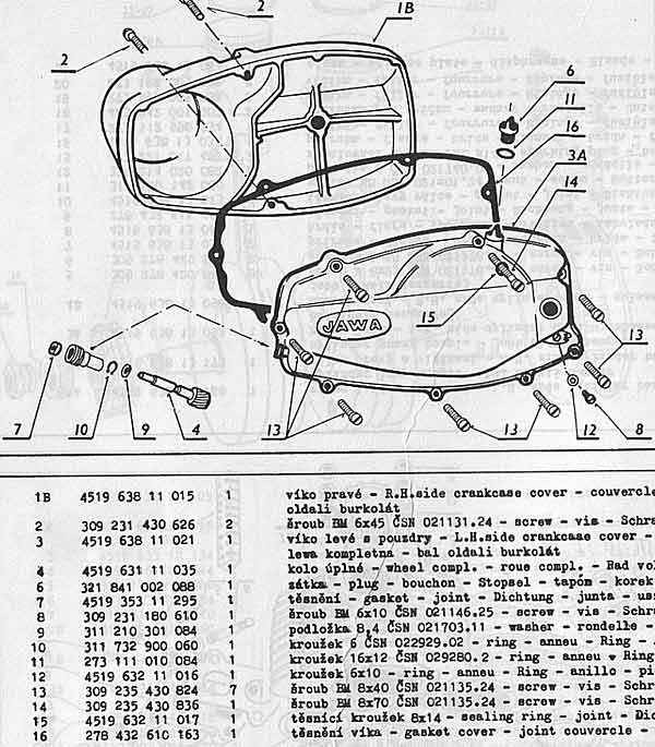

a u mnie cos takiego jest w silniku i linka idzie do predkosciomierza i wszystko chodzulo do tej pory a jakie powinno byc ?
Odp: Wymiana napedy licznika predkosciomierza Jawa 350ts.
« Odpowiedź #3 dnia: Lipca 24, 2014, 22:49:18 »
Są 2 napędy. Ten w lewej pokrywie silnika napędza linkę obrotomierza, a jak popatrzysz od spodu to jest tam otwór w który wchodzi linka prędkościomierza. Żeby wymienić napęd obrotomierza trzeba zdjąć tylko lewą pokrywę, a żeby zmienić napęd prędkościomierza musisz zdjąć kosz sprzęgłowy i on jest pod spodem.

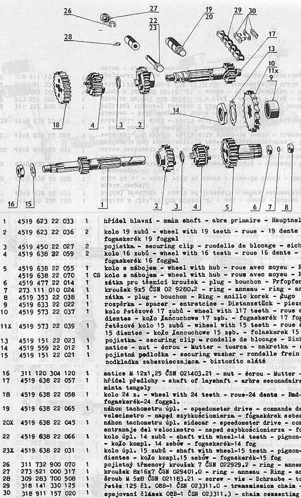

« Odpowiedź #4 dnia: Lipca 25, 2014, 15:03:58 »
a możesz mi powiedziec jak dokladnie to powinno wygladac i jak dokladnie go wyciagnac bo zdejmuje kosz sprzeglowy i on nie chce wyjsc. tam jest moze jakas srubka zawleczka ?  bo u mnie cos go trzyma.
« Ostatnia zmiana: Lipca 25, 2014, 15:20:00 wysłana przez kyuubi1990 »
« Odpowiedź #5 dnia: Lipca 25, 2014, 15:43:50 »
Napęd prędkościomierza - pozycje 19, 20, 22, 23, 26, 27,  28.
http://www.sesa-moto.cz/obrazky/minulost3/jawa_350_typ_638/katalog/12.jpg
Śruba M5x8 mocująca od spodu silnika  pozycja 28.
Link do niej - żebyś wiedział jak wygląda:
http://www.moto-ustinl.eu/katalog/zbozi/popis_zbozi.asp?klic_ma=12363
Napęd obrotomierza - pozycje 4, 7, 9, 10.
http://www.sesa-moto.cz/obrazky/minulost3/jawa_350_typ_638/katalog/07.jpg
