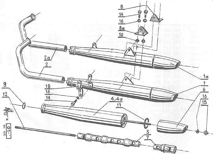

W moim motocyklu nieco luźno zwisała końcówka lewego wydechu, niewiele myśląc znalazłem śrubkę na końcu tłumika (nr 15), wykręciłem ją, przemyłem nieco gwint i wkręciłem nową śrubę samozabezpieczającą wraz z podkładką i dokręciłem. Podczas przejażdżki niestety wkład mi się cały wysunął wraz z prętem oznaczonym na tym schemacie jako nr. 12. Nie mam pomysłu jak to naprawić - bo nie potrafię określić, czy coś mi się tam urwało, czy odkręciło...
W jaki sposób to wszystko się trzyma w tłumiku? We wnętrzu tłumika widzę pierścień z ponacinanymi promieniście sześcioma rowkami, w to wchodzą te piórka wkładów, tylko pytanie po co tam tyle nacięć, skoro wkład ma tylko dwa? W końcówce z kolei mam już tylko cztery promieniste nacięcia przestawione o (na oko 30 stopni)
Po dłuższych przemyśleniach: na schemacie długi wkład tłumika mieści się całkowicie w cygarze - u mnie wchodzi na głębokość około 15cm, reszta wystaje i wchodzi w końcówkę wydechu. Inny typ, czy rysunek mam traktować jako bardzo poglądowy?

  Ten pręt, trzyma się w tłumiku na nakrętce. Jak zajrzysz do wnętrza tłumika, zobaczysz gdzie ten pręt należy wkręcić/zamocować.

Akurat poszedłem jeszcze tam zajrzeć i zrobić zdjęcia - wrzuciłem do pierwszego postu. Zmartwił mnie fakt, że pręt wyglądał jak urwany, na zdjęciu tego nie widać. Wygląda na to, że wyszedł z mocowania razem z nakrętkmi o których wspominasz.
Dzisiaj już nie będę schodził do garażu - ale rozumiem, że rozkręcić nakrętki, zdjąć tłumik i dokręcić wsadzając (lekko licząc) pół metrowej długości klucz nasadowy od strony kolanka wydechu? :)

Nie , wystarczy wziąć pręt i wkręcić do tłumika . A wkłady wystają , to normalne .

W moim przypadku chyba to w co powinienem go wkręcić wyszło razem z wkładem, gdybym tam widział gwint nie zawracałbym głowy.  8) Zdaje się, że miałbym wkręcić ten pręt (czy jak to się fachowo nazywa) w element, który wyszedł razem z nim i właśnie z niego odkręciłem, zdjęcie poniżej.
Zastanawia mnie sposób mocowania tego we wnętrzu tłumika - niby widać w tłumiku, że jest gniazdo, coś na kształt sześciokąta, ale nijak nie widzę sposobu montażu tego małego elementu, jakaś zawleczka, zaprasowanie fabryczne we wnętrzu czy jak?

Odgrzeje kotleta,  jak tą nakrętkę na powrót zamocować w tłumiku? Wyszedł mi pręt razem z nakrętką, próba "zaczepienia " nic nie dała.

A nie dało by się wkręcić od drugiej strony w tą nakrętke śrubki z podkładką tak aby uniemożliwiła wysunięcie się nakrętki? Wziąć stary klucz i wygiąć go na gorąco żeby dało się ją przytrzymać przy dokręcaniu

Ogólnie dobry pomysł, spróbuję zakręcić śrubę z podkładką powiększoną i wsadzę od strony kolanka. Jeśli się będzie obracać to dorobię długi klucz nasadowy i skręcę go wyjętego . Dzięki za podsunięcie pomysłu!
