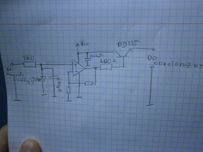

Na tym przewozie jest napięcie sięgające amplitdą nawet do 50V w zależności o obrotów. Obrotomierz nie zadziała ponieważ płynie tam zamały prąd aby mógł wysterować częstotliwościomerz który pełni role obrotomierza. Jest możliwość podpięcia obrotomierza pod ten sygnał ale przez wzmacniacz (najlepiej na jakimś wzmacniaczu operacyjnym choźdzby na poczciwym uA741) o dużej impedadncji wejściowej tak aby nie obciążać zbytnio czujnika bo mogą być problemy z opaleniem.

To na początek spróbujemy wysterować z czujnika.
Scalak ma maksymalny próg 3V.

Ja bym to załatwił w ten sposób. Przepraszam za szybką wersje na papierze ale czas mnie troche goni.  :( Tak dla jasności zapłonu Vape nie posiadam ale również mam zapłon na czujniku indukcyjnym wraz z modółem zapłonowym który również sam malowałem. Najwcześniej w poniedziałek postaram się sprawdzić układ i ewentualnie zaprojektować jakieś proste PCB.

Odświerzam temat. Kupiłem taki obrotomierz jak na fotce poniżej. Więc żeby działał na moim vape mówicie że trzeba wzmaciacz sygnału dorabiać i brać sygnał z czujnika  ::) . Trzaska sprawdziłeś ten schemat w praktyce, napewno działa?
