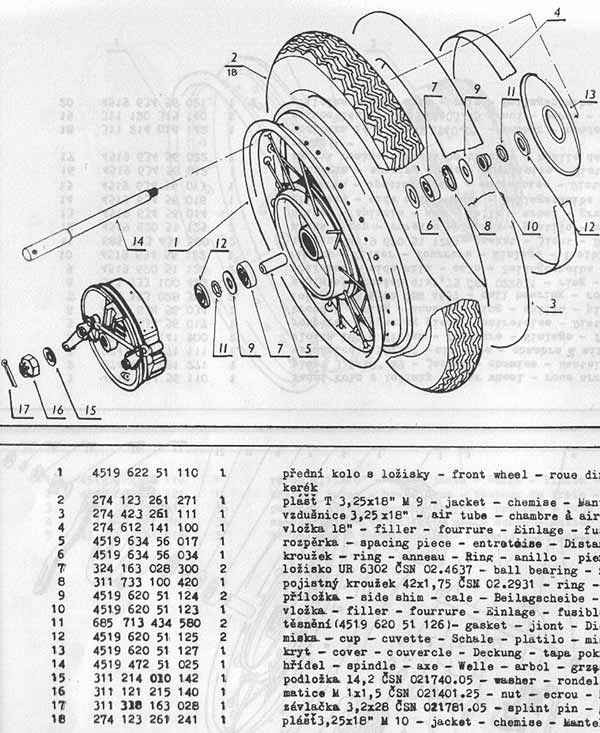

Ten problem już mam od samego początku, polega on na tym że kiedy nie zastosuje tych dwóch podkładek, to w momencie dokręcenia nakrętki ośki koło się blokuje,
, łożyska wymienione, ale to nic nie dało. Pomimo ustawienia hamulca tak aby hamował maksymalnie nie udaje się zblokować koła, dodam że szczęki są dobre.
Na 3 zdjęciu widać taką tulejkę jest ona niezbędna bo inaczej blokuje koło.
Może ktoś mi doradzić, najlepiej dać zdjęcia (żadne schematy) jak to ma wyglądać?

tarcza kotwiczna - pokrywa hamulcowa czy jak to zwał - jest od CZ i wydaje mi się że ośka też jest od innej bajki

Nie wiem w jakim motocyklu to masz ale ja w TS mam tak:
No to masz źle ta tulejka powinna być od strony zapłonu dlatego też chowa Ci się otwór blokowania ośki

Czort ma pokrywę od Jawy ale albo ma źle przykręcona lagę do ośki albo ośka jest nie taka jak trzeba ale raczej stawiam że Czort nie ruszył przodem żeby się ułożył tylko od razu przykręcił kontrę. Saszek ma rację może jeszcze być że jest zła tulejka

Ale tam chyba powinna być tulejka od strony pokrywy albo jestem ślepy albo jej tam nie ma ;p
Jest :)
