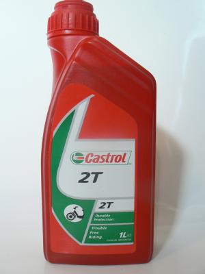

« Odpowiedź #94 dnia: Maja 07, 2011, 13:57:54 »
Ja lałem castrol 2t (mineral) http://www.wiparcom.pl/allegro/galeria/1281514964/CASTROL_2T.jpg  i mi wszystko z silnika wypłukało i tłumików na początku pluła czarnym mułem aż ciekł strumieniem teraz przestała (denko tłoka przez otwór w świecy dużo jeśniejsze :D. teraz leję olej castrol power 1 racing 2t http://www.impolex.eu/img/000187_1.jpg i znowu płucze :D, teraz nawet lepszą moc ma, nie muli jej

Ja po remoncie leję taki:
Proporcje ok 1:30 (160ml oleju na 5l paliwa), ale teraz zamierzam stopniowo już lać oleju coraz mniej
Też na tym jeżdżę ale na 1:35 , tak zalecił Ruszczyk i tyle leję. Mam obecnie 800 km po remoncie i myślę nad stosunkiem 1:40 bo denka tłoków dość ciemne i z tłumików też czarne leci :(
Ja pocisnę tak ze 100 km/h to w lusterkach widzę niebieską mgłę :D i zastanawiam się czy kierowcy puszek załapią co przed nimi jechało :>
Więc przy docieraniu mityczny  ruszczyk poleca 1:35 ? Ja puki co leje 1:30  z olejem orlen 2t semisynthetic. Więc jak z tym jest??
