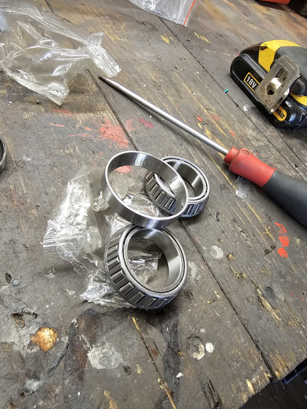

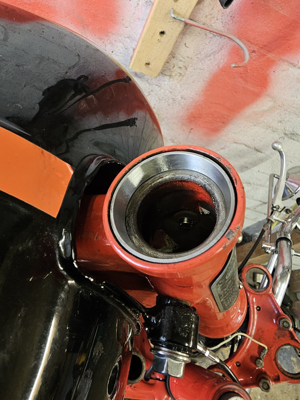

« Odpowiedź #6299 dnia: Listopada 26, 2023, 11:49:20 »
Przy sobocie zmiana łożyska główki ramy na stożek w californii
