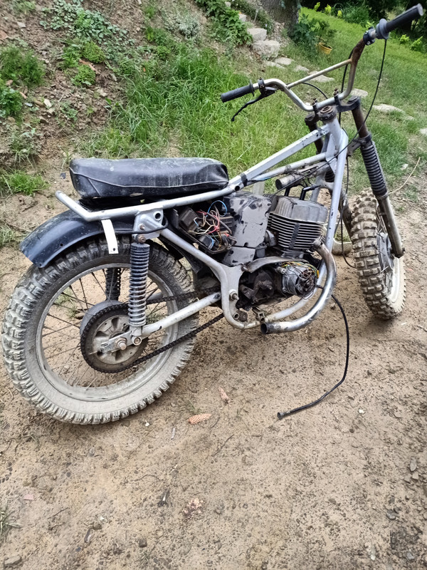

Ulepik dostał w ramach wypożyczenia silnik od TS. Przy okazji sprawdziłem że pali i jeździ
