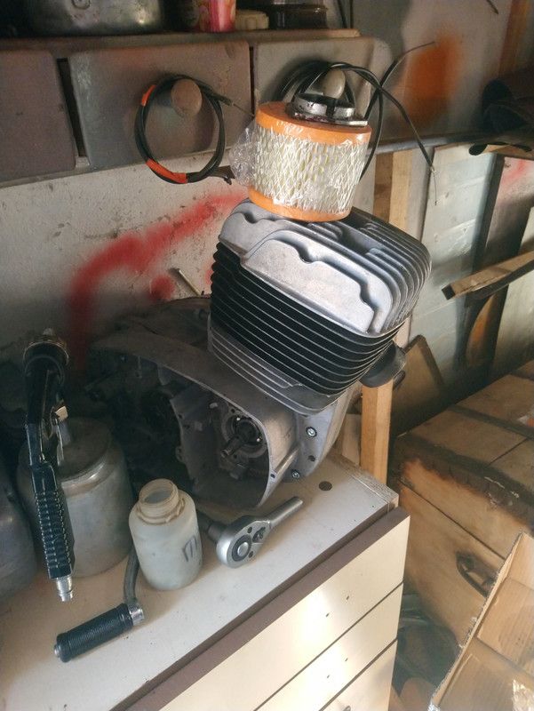

Złożyłem sobie silniczek do małej Czesi.
