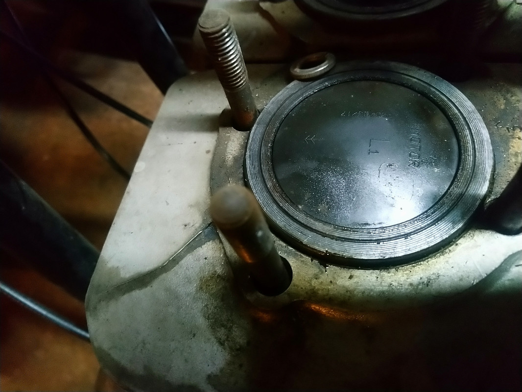

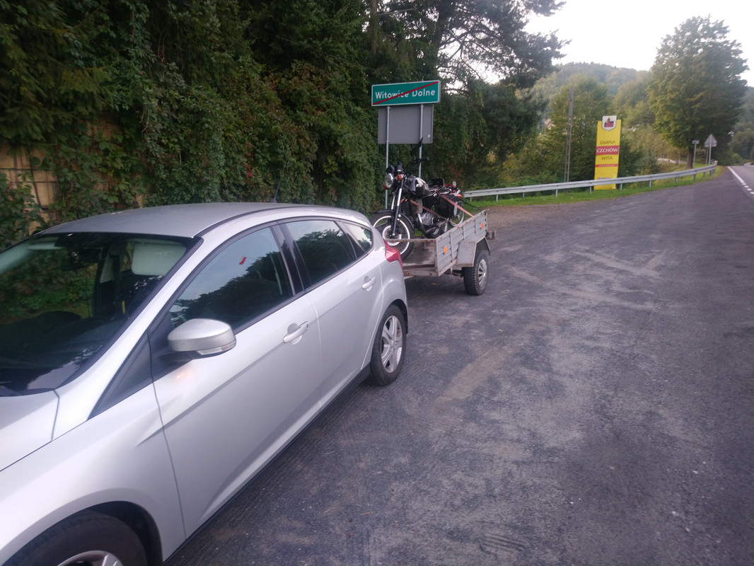

Zepsul em Jawe, ponad 200km od domu. Wielkie dzięki dla Bartiego za transport.
« Odpowiedź #4432 dnia: Września 15, 2019, 19:29:31 »
Łooo Jezu a co to się stanęło???
Dziura w tłoku?? :o
« Odpowiedź #4433 dnia: Września 15, 2019, 19:38:05 »
ło panie a mówiłem żeby nie jeździć na paliwie lotniczym :P
« Odpowiedź #4434 dnia: Września 15, 2019, 19:46:19 »
Ano dziura w tłoku, opiłki wszędzie, najgorzej że ro na autostradzie. Na szczęście dokulała się do Bartiego ale silnik chyba cały do roboty. Szkoda bo miał naprawdę niedużo przejechane.
« Odpowiedź #4435 dnia: Września 15, 2019, 19:55:30 »
O matko... Niezła kaszana... Ciekawe co było przyczyną.
« Odpowiedź #4436 dnia: Września 15, 2019, 19:56:45 »
Co to za tłoki?
« Odpowiedź #4437 dnia: Września 15, 2019, 19:58:14 »
Co to za tłoki?
Jak dobrze pamiętam to anoda z 4motor.
« Odpowiedź #4438 dnia: Września 15, 2019, 19:59:02 »
Co to za tłoki?
Czekaj czekaj. A Ty tam słowackich nie wrzucałeś?
« Odpowiedź #4439 dnia: Września 15, 2019, 20:04:48 »
Co to za tłoki?
Dlatego napisałem chyba, ale bardziej skłonny jestem powiedzieć za anoda bo w WSK się sprawdziła. Paragonów już dawno nie mam ale jak ściągnę tloki to powinno gdzieś się uchowac jakieś oznaczenie, wtedy napiszę na 100%.
« Odpowiedź #4440 dnia: Września 15, 2019, 20:07:04 »
Za ubogo. Wincej paliwa.
« Odpowiedź #4441 dnia: Września 15, 2019, 20:26:37 »
Ja na pierwszym moim zlocie słyszałem od kogoś że jawa to pali benzynę albo tłoki :).
Mocno ją wkrecałeś ma obroty?
« Odpowiedź #4442 dnia: Września 15, 2019, 20:28:32 »
Jak iglica była wyżej to wydechu sie lało. Teraz są wilgotne. Marcin, to był 4motor. Pietras lecialem max 100-110 z przerwami co 50km.
« Ostatnia zmiana: Września 15, 2019, 20:30:14 wysłana przez xepher »
« Odpowiedź #4443 dnia: Września 15, 2019, 20:34:12 »
ło matko tego to jeszcze nie widziałem, zacier albo przycier owszem, ale dziura...? :o

« Odpowiedź #4444 dnia: Września 15, 2019, 22:15:41 »
Pół godziny temu wróciłem z nieoczekiwanej wycieczki ;D
Ja też nigdy w dwusuwie dziurawego tłoka nie widziałem :o

« Odpowiedź #4445 dnia: Września 15, 2019, 22:38:26 »
Na moje to mógł rozszczelnić się simmering pod alternatorem i nie był w stanie zaciągnąć na tyle paliwa aby było ok, drugi tłok robił robotę. W jedno cylindrowym silniku po prostu silnik zgaśnie 2 cylindrowy będzie pracował.
A odnośnie dziury w tłoku to jak jechałem na wiosenny przytkał mi się gaźnik w jawce i miałem za ubogo(ostatnie 15km jechałem trzymając palec w dolocie aby podawał więcej paliwa), po powrocie odkryłem ładne wgłębienie w tłoku. Więc jak najbardziej jak się ma dobry olej to się silnik nie zatrze, po prostu wypali dziurę w tłoku.
« Odpowiedź #4446 dnia: Września 15, 2019, 22:40:49 »
Takie dziury czesto robia sie od spalania stukowego.
Na przyczepie ale dobrze ze jakos wrociles w calosci.
Co to za gaznik widoczny na zdjeciu dziury i jakie ma dysze?

« Odpowiedź #4449 dnia: Września 15, 2019, 23:11:16 »
Keihin chinski, dysza 120.
