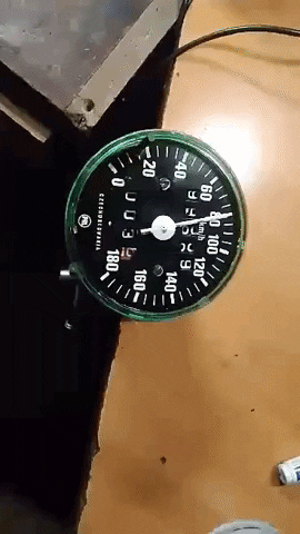

Wskrzesiłem skodowki licznik który mam zamiar użyć w mojej CZ, przy okazji zębatki są mojej produkcji, jest ktoś chętny na zestaw?

Założyłem zębatki licznika od kubag6.
Kuba zakładaj wątek w sprzedam , i dodaj do wątku regeneracja licznika gdzieś taki temat jest.

Spokojnie na razie niech to przejedzie przynajmniej parę kilometrów, zrobiłem już poprawki jak wydrukuje i przetestuje na swoim liczniku to wtedy zrobię temat.
