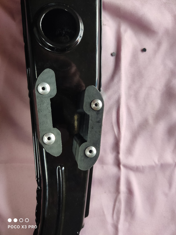

Witam czy ślizgi mają być zanitowane w ten sposób czy mają być odwrotnie?
https://i.postimg.cc/Dy6nsJLr/IMG-20230415-163326.jpg

« Odpowiedź #1 dnia: Kwietnia 15, 2023, 17:25:21 »
Nieeeeee no na odwrót, przecież łańcuch będzie jeździł miedzy tymi ślizgami.

« Odpowiedź #2 dnia: Kwietnia 15, 2023, 17:53:45 »
Kurcze jak daję odwrotnie to otwory nie bardzo pasuje

« Odpowiedź #3 dnia: Kwietnia 15, 2023, 17:58:25 »
Czyli na być tak?
No nic będę jakoś to zmuszony zamontować

« Odpowiedź #4 dnia: Kwietnia 15, 2023, 18:31:39 »
Nooo tak tak ma być też to robiłem w swojej osłonię bo koleś dał do malowania proszkowego i ślizgi się rozpuściły...

« Odpowiedź #5 dnia: Kwietnia 15, 2023, 19:02:20 »
Twoje śliski pasowały czy musiałes przyciąć tych gum żeby otwory się zgadzaly?

« Odpowiedź #6 dnia: Kwietnia 15, 2023, 19:33:39 »
Hmmm robiłem to w zeszłym roku ale nie pamiętam żebym tam musiał coś przycinać, jedynie możliwe że coś wierciłem...

« Odpowiedź #7 dnia: Kwietnia 15, 2023, 21:02:55 »
Wymieniałem te ślizgi kilka lat temu i nie było problemu. W nowym projekcie robiłem to w zeszłym roku i musiałem kombinować . Wydaje mi się że jakość tych gum spadła i nie trzymają fabrycznych wymiarów. Najłatwiej podszlifować gumę .

« Odpowiedź #8 dnia: Kwietnia 15, 2023, 21:23:26 »
Możliwe będę musiał przyciąć z 2 mm tych wypustek co się opierają o osłonę. W wolnym czasie jeszcze to przypasuje
