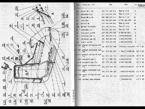

Slkadam do kupy velorexa 562, moglby ktos podrzucic zdjecie jak jest zamontowane siedzenie do gondoli i oparcie siedzenia. Wszystkie elementy mam tj takie trojkatne blaszki mocowane do podlogi gondoli, i taki plaskownik wygiety w litere U z wasami.
Z gory dziękuję.
Odp: Jak wyglada mocowanie siedzenia w velorex 562?
« Odpowiedź #1 dnia: Marca 24, 2022, 13:02:21 »
Siedzisko ma z przodu przynitowaną blaszkę z otworem i mocowane jest to na śrubę m10 do spodu gondoli. Oparcie ma przynitowane dwie blaszki które wchodzą w te trójkąty przynitowane do spodu gondoli. Natomiast u góry oparcia jest przynitowana blacha z otworem, w który wchodzi zamek. Oparcie jest uchylne a nawet sciągane po odblokowaniu zamka. Postaram się zrobić fotki jak nie zapomnę

Zobacz jakie masz mocowanie na siedzisku i w zależności od tego wybierz sposób mocowania - jak jest otwór w rancie to system jak w 700...A jaki to rocznik tego wózka?
« Odpowiedź #12 dnia: Marca 24, 2022, 17:15:26 »
Człowiek się całe życie uczy jak widać.
Na tym rysunku widać chyba jak w 700tce jest dół zamotnowany. Jeśli Twój dół siedzenia gra z blachą to montuj blachę:
http://www.sesa-moto.cz/obrazky/minulost2/velorex_sidecar/katalog/katalog3/31.jpg
