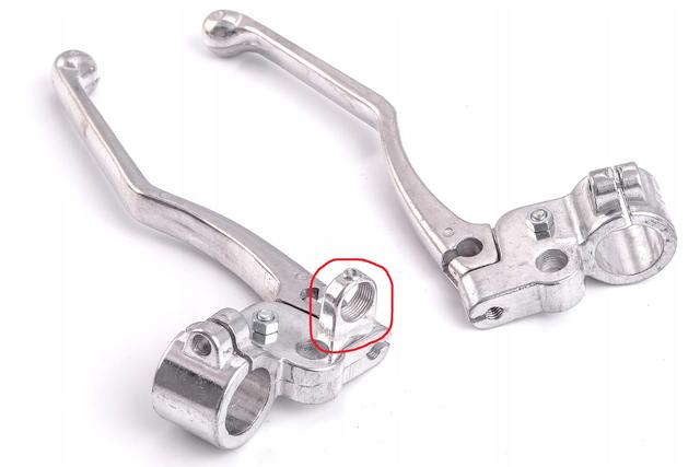

Prośba.... Czy może ktoś wrzucić fotkę, jak to wygląda oryginalnie? Nie mam automatu stop od przedniego hamulca, nigdzie nie mogę też znaleźć oferty sprzedaży.... Jak to ugryźć?

Dzięki, jestem ciekaw, gdzie to znaleźć.... Czy do kompletu jest potrzebna odpowiednia "klamka", która to załączy? Ma ktoś fotkę zamontowanego automatu?

Nie klamka a linka jest ci potrzebna z przedłużonym bolcem. On opiera się o automat. Niestety kupić to ustrojsto to wyczyn przynajmniej w PL.

Właśnie doszedłem do takiego wniosku po obejrzeniu zdjęć linek hamulcowych :) Dzięki za potwierdzenie domysłów ;) Linkę już znalazłem, teraz jeszcze automat.... https://gmoto.pl/linka-hamulca-przod-cz-175-350,85147.html

Linka linką, ale sam automat wkręcasz w nagwintowane miejsce w obejmie hamulca  ;)

Linka powinna mieć naciąg przy klamce np. https://allegro.pl/oferta/linka-hamulca-hamulec-przod-jawa-cz-350-pl-gat-i-5124434989 , https://allegro.pl/oferta/linka-hamulec-przod-jawa-cz-350-cz-175-8646579316

Jak chcesz mogę ci zrobić adapter do czujnika od MZ. tylko trzeba dobry czujnik kupić bo większość to szajs. :P
