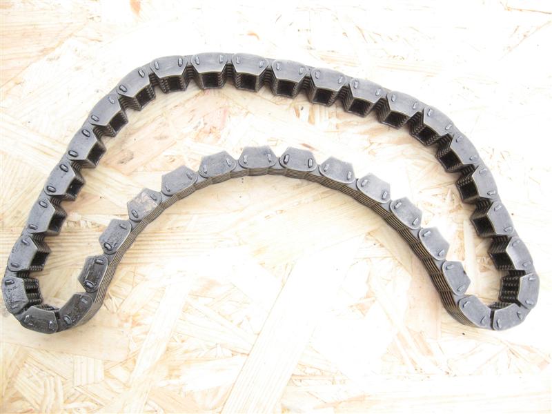

Dzisiaj na dnie miski olejowej znalazłem takie fanty wie ktoś od czego to odpadło?
Kawasaki miał robiony rozrząd z 6 lat temu miska nigdy nie zdejmowania.

wygląda jak kawałki koła jednokierunkowego od rozrusznika, nie przepuszcza Ci rozrusznik ?

wygląda ja części łąńcuszka i bolec napinacza

Mi to wygląda na elementy łańcucha sprzęgłowego.

https://sprzedajemy.pl/kawasaki-gpz-900-1000-lancuch-rozrzadu-rozrzad-szufnarowa-6bea9f-nr53157003                     W silniku ok łańcuchy całe wszystko w środku czyste ale od czego ten kołek?
Ślizgacze chyba trzeba wymienić. I tak jak by śruby brakowało od ślizgacza.
« Ostatnia zmiana: Sierpnia 22, 2017, 00:09:29 wysłana przez janosikmz19822 »

A więc tak znalazłem stary post na kawasaki forum w innym modelu kawasaki ale silnik podobny był zbliżony problem nawet napinacz jest podobnie zdezelowany.
 https://m.fotosik.pl/zdjecie/25aac4e4a9d1a370
U mnie łańcuch do wymiany napinacz i ślizgacz. Napinacz już mam używany w dobrym stanie dałem 150 zł nowy około 700-900zł :) Ślizgacz już zamówiłem łańcuch zakują na wzór . Kołek w misce był od ślizgacza najprawdopodobniej.
Mam nadzieję to wszystko potem dobrze poskładać chcę żeby mój japoński dziadunio jeszcze długo jeździł. :D
Wychodzi na to że zarysowany kosz to winna luźnego łańcucha.
