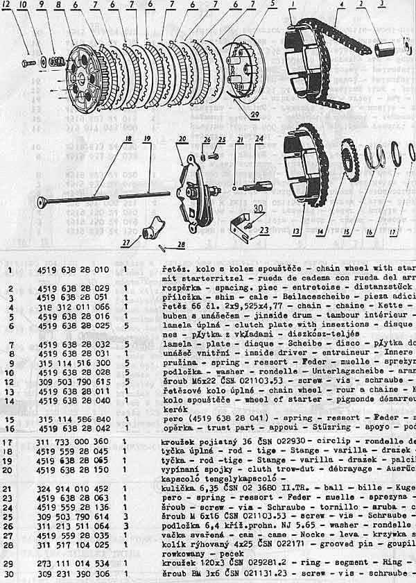

Zrobię jak uporam sięz tym sprzęgłem i elektryką. Ile w końcu ma być tych przekładek? Bo miałem 5 ale muszę dołożyć 2 śruty i dokręcić na maksa śrubę żeby cokolwiek wysprzęgliło.

http://www.sesa-moto.cz/obrazky/minulost3/jawa_350_typ_638/katalog/14.jpg
i którym się sugerować?Bo u mnie było 5 przekładek no ale to za ciężko tam upchać. Niby wchodzi ale za bardzo..

Kolega saszek podal ci schemat sprzegla przyjrzyj sie mu dokladnie i zobacz czy masz kulkę pod śrubą  regulacyjną. Jezeli masz 5 przekladki i 5 tarcz i kompletne sprzeglo czyli żadnych braków to masz wytarte wałki. Bo nie wierze że sie nie da wyregulować.  Ja nie mam żadnej kulki pomiędzy walkami i sprzeglo działa. Jak cos to nie śrut tylko kulka z łożyska bo śrut jest za miękki.
Oring--->ptzekladka---->tarcza---->itd.

Poprawny jest ten z 5 przekładkami.schemat z 4 przekladkami jest błędny. Ale co się krzywi? Motocykl ci się przechyla czy co?
