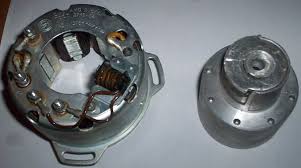

Witam wpadłem ostatnio na pomysł żeby wymienić starą wadliwą słabą 6 voltową z platynkami na dosyć mocną 12 voltową prądnice z zapłonem elektronicznym... Co o tym myślicie? Widziałem ostatnio prądnice z mińska i jest ona dosyć "smukła" i myśle że dało by się ją tam zaadoptować... Sprawę zapewne nie zgadzającego się stożka myslałem rozwiązać w ten sposób że: Wytoczyć otwór w magnecie z Mińska i z toczyć stare magneto z jawki do poziomu aż wejdzie w otwór z magneta z mińska potem dla pewności przewiercić dziurę na wylot włozyć cieniutki pręt (dla pewności ze cała konstrunkcja się nie obróci. Wszystko dookoła obspawać i wyszlifowac... Moje pytanie brzmi czy ktos ma dokładne wymiary pradnicy z Mińska oraz prądnicy z jawki? Myśle ze moc silnika by nie spadła przez tą prądnice wkoncu to 12v 65W ale jak na jawke to w sam raz.... Wszystkie inne pomysły mile widziane...
ps. Miałem tez na mysli prącnice 12V od wsk 175...
Dziękuje Pozdrawiam gorąco :)

Popatrz czy średnica pradnicy nie będziew za duą po mojemu bedzie i nie wejdzie pod pokrywę od zapłonu. Co do WSK 175 to jest jeszcze większa wiec ... Ale jak masz dostep do tokarki frezarki i spawania aluminium to czemu nie:) Ja coś w swojej CZ 175 bede kombinował ale narazie czekam na dziecko :)

z mińska ani wsk nie wejdzie próbowałem... nie ma szans

Ok dzięki koledzy za odp... A macie może pomysły z czego tam wsadzić prądnice żeby było tak chociaż 12 volt 65 W? Proszę tylko bez odp "a na co ci to" " nie da się" itp... Kiedy na forum zakładałem tematy na temat zapłonu AC/CDI w Jawie wiekszość osob uważała ze to nie ma sensu lecz ja dopiąłem swego i byłem z tego zapłonu bardzo ale to bardzo zadowolony...

Cewki świetlne możesz wymienić na zapłonowe, podłącz je szeregowo i będziesz miał łącznie 6V/12V 45W.

Wpadłem na taki pomysł zeby połaczyc 2 pracnice tzn 2 stojany i 2 wirniki 1 na drugim oczywiscie wiązało by się to z modyfikacja dekla... Co o tym myslicie?

To absurdalny pomysł. Prościej będzie nawinąć nowe cewki.

W Simsonie po przewinięciu 2 cewek wystarczało mi na styk prądu na H4, obrotomierz, alarm, wskaźnik paliwa i ładowanie akumulatora. Zapłon był oryginalny. Myślę że z jawkowego iskrownika da się wykrzesać podobną moc.
