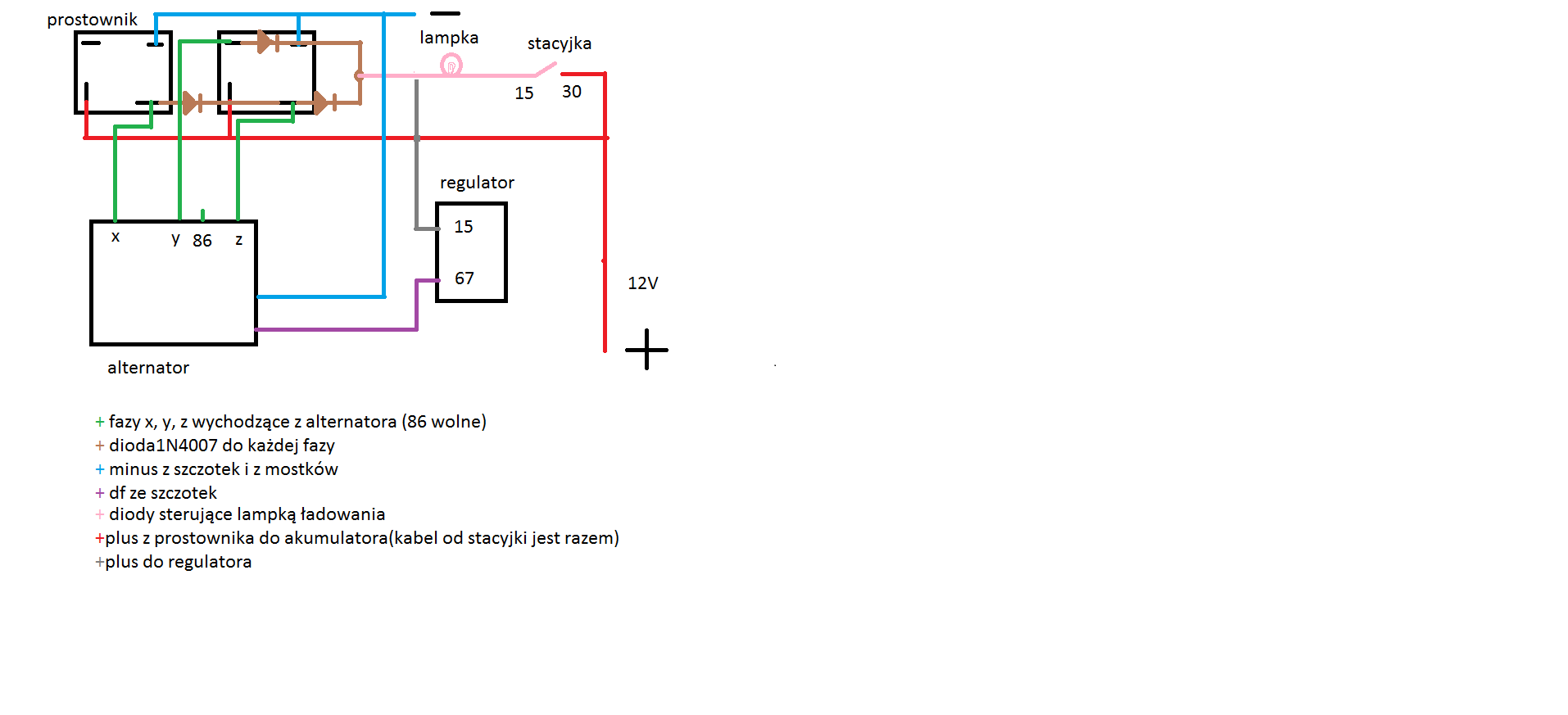

Witam. Zabieram się do zrobienia 9d układu w mojej Jawie zrobiłem schemat i chcę się poradzić czy jest dobrze wykonany, mianowicie:
http://obrazki.elektroda.pl/3018534300_1341524087.png
A regulator mam 9d uniwersalny A-124 i prostownik zrobiony z 2 mostków prostowniczych 50A. Dzięki za wszystkie odp..

Według mnie dobrze, tylko regulator podłączony pewnie do wirnika w alternatorze.

No podlaczony do df, a co źle. Takie luźne pytanie od czego pasował by jeszcze prostownik 9d do Tereski. Chodzi mi o jakiś ze starszych samochód.
