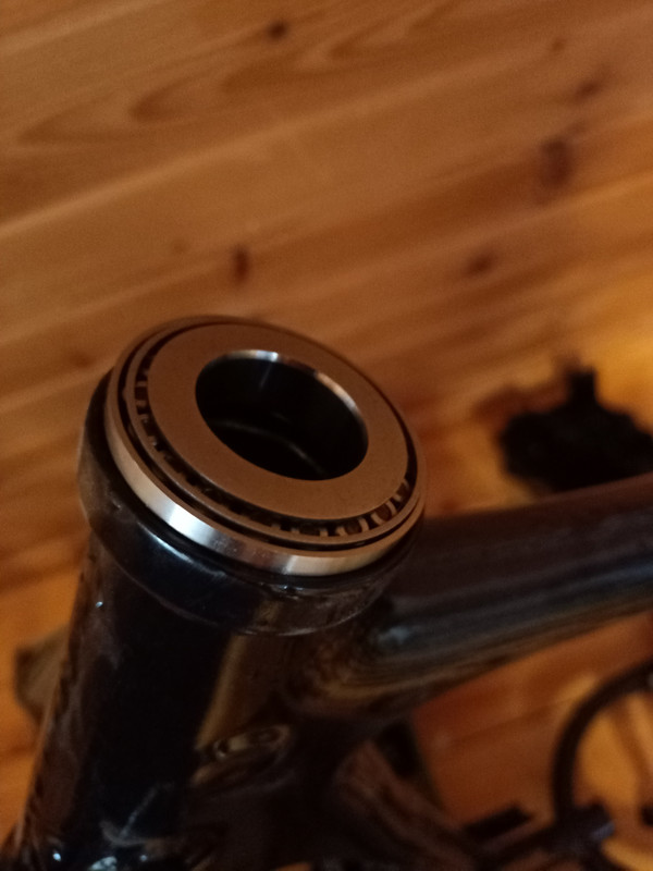

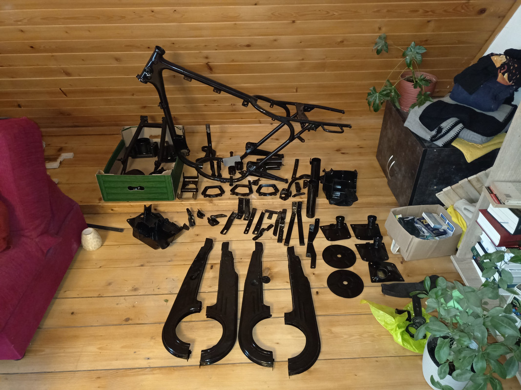

W końcu w dniu wolnym mogłem spokojnie wypakować części odebrane z lakierni proszkowej.
Od razu przymiarka łożysk stożkowych.

O następna cz że stożkami w główce ramy jakie kolego tam łożyska upchnoles tak z ciekawości
« Odpowiedź #5302 dnia: Lutego 07, 2021, 16:43:32 »
Kupiłem gotowe na Ukrainie za jakąś śmieszna cenę, przy okazji kupiłem też do 638. Mają podtoczenie i ładnie wchodzą.
« Odpowiedź #5303 dnia: Lutego 07, 2021, 18:02:21 »
a na tym zdjecu te łożysko siedzi już w gnieździe ramy do końca ??? Przymierzałes już półki czy pasoja bo jak tak to może nie opłaca się dorabiać i przerabiać tych standardowych
« Odpowiedź #5304 dnia: Lutego 07, 2021, 18:17:37 »
Łożysko jest tylko wsadzone, muszę oczyścić warstwę farby z lakierni, nie żałowali materiału. Na sztyce wchodzi bardzo ciasno, na ciepło się da. Jutro się za to zabiorę na dobre.
« Odpowiedź #5305 dnia: Lutego 07, 2021, 20:17:37 »
Nazywa się jakoś taki, zestaw? Da radę dostać u nas?
« Odpowiedź #5306 dnia: Lutego 07, 2021, 21:51:21 »
Też widziałem na olx.ua. Mają sporo nowych części ale nawet nie pomyślałem żeby zapytać czy wysyłają do Polski.
https://www.olx.ua/obyavlenie/konusnyy-podshipnik-rulevoy-kolonki-yava-jawa-360-634-638-chezet-izh-mt-IDHltwM.html?reason=seller_listing%7Colx_shop_premium
To te kolega kupił?
« Odpowiedź #5307 dnia: Lutego 08, 2021, 09:19:34 »
Wyglądają identycznie, czy te same to nie wiem.
To te kolega kupił?
Może znajdzie się więcej osób żeby to kupić skoro bez toczenia się obejdzie. Tylko trzeba kogoś kto ogarnia język itp.

« Odpowiedź #5313 dnia: Lutego 08, 2021, 15:05:56 »
Mozna kupic w czeskich sklepach. Nie potrzeba pisac z uzyciem translatorow bo wpisuje sie tylko swoj adres.
« Odpowiedź #5314 dnia: Lutego 08, 2021, 16:30:07 »
Ja jestem strasznie ciekawy jak to do cz będzie pasować bo tam jest to dość problematyczne w jawie mamy wiele więcej pola do manewru mam nadzieję że kolega pochwali się że wszystko pasoje bez większego problemu
« Odpowiedź #5315 dnia: Lutego 08, 2021, 22:30:33 »
Nie udało mi się do nich napisać. Polskie konto na olx.pl nie działa na olx.ua.
Ale dziwi mnie jedna rzecz: W Cezecie przecież bieżnia łożyska jest na stałe wspawana w główkę ramy, a łożyska na zdjęciu nie mają jakiegoś specjalnego zaokrąglenia żeby się wpasować w tą wspawaną bieżnię.
xepher jak u Ciebie wyglądał montaż tych łożysk? Na zdjęciu wydaje się, że są włożone w bieżnie. Były idealnie dopasowane do bieżni czy po prostu miały lekki stożek i same się mniej więcej ustawiły ?
Kolego niestety jesteś w błędzie. Bieżnia łożyska w cezecie nie jest wspawana. Wspawana jest tylko taka miseczka, w którą to wkładana jest bieżnia zewnętrzna łożyska kulkowego. Po wyjęciu tej/owej bieżni jest tam kąt prosty, bez zaokrąglenia.
« Odpowiedź #5318 dnia: Lutego 14, 2021, 11:27:57 »
Łożyska główki ramy na miejscu, zdjęcia w moim temacie. Wszystko pasuje
« Odpowiedź #5319 dnia: Lutego 14, 2021, 16:39:54 »
A to nie wiedziałem. Myślałem że to jeden element.
