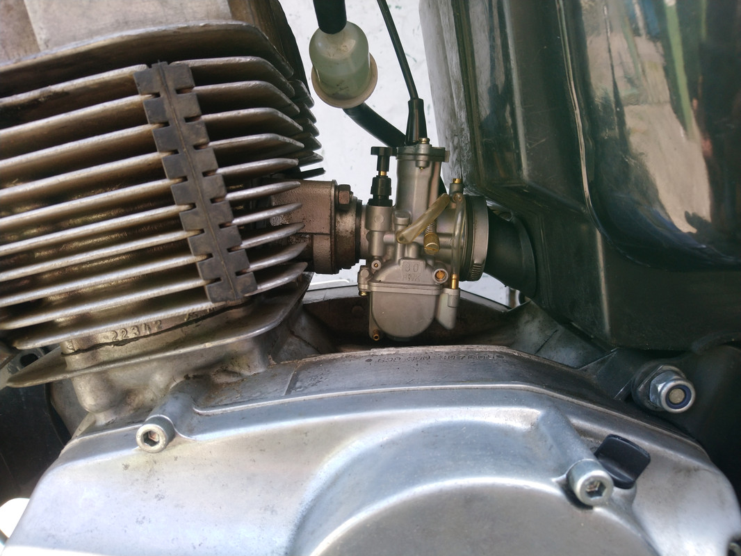

Kieihin ,pwk za tą cenę wygląda ok , taka opinia po zobaczeniu :)
Jak powyżej, po wczorajszych testach i ustawianiu doszedłem do momentu gdzie świece mają kolor mocnej kawy z mlekiem, motor pali na ząbka i płynnie przyspiesza. Dysza 115/39 iglica na samym dole, gaźnik jest bardzo czuły na wszelkie regulację. Sam gaźnik praktycznie identyczny  w montażu, jedynie gumę od filtra musiałem naciągnąć.

Też mam taki :D Chyba się na niego zdecyduję :D
« Odpowiedź #4327 dnia: Czerwca 12, 2019, 13:05:58 »
Mogę śmiało polecić ten gaźnik mam 26 u siebie tylko inaczej zestrojone bo zeliwniak zapewne
« Odpowiedź #4328 dnia: Czerwca 12, 2019, 13:16:11 »
Super, że udało Ci się zamontować na oryginalnej gumie. Ja u siebie próbowałem naciągnąć ale niestety zostały z niej tylko strzępy.
