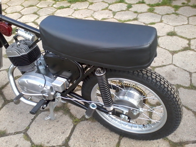

W powitaniu już się pochwaliłem sprzętami, teraz czas pokazać coś od strony technicznej. Postanowiłem że najpierw pokaże mojego sporta którego zakupiłem całkiem niedawno od pierwszych właścicieli.  Kupił i jeździł  dziadek potem ojciec, aż do choroby, która go usiedliła na wózku ..  taka historie usłyszałem od żony ,  Cezetka  stała w garażu nieruszana od lat 90tych na liczniku przebieg 24tyś, rodzinka dosłownie żegnała się z tym motorkiem jakby był członkiem rodziny . Musiałem po nią jechac ,aż na drugi kraniec Polski 526km Ruda Ślaska - Malbork , ale teraz wiem i widze ,że było warto .
Od dłuższego czasu obserwuje na różnych grupach  takie projekty motocykli zachowane w oryginale i zarejestrowane na żołtych tabulach. Bardzo mi się ten pomysł spodobał ponieważ nigdy mi się nie trafił  motor w takim fajnym stanie, nie umęczony i nie dotknięty przez pseudo mechaników.Większość moich projektów sprzed laty powstawała z gruzu złomu itp.
 Ten egzemplarz nie ma luzu w przednim zawieszeniu ,tuleja wachacza bez luzu, silnik ma kompresję tłok czysty bez rys, siedzenie w idealnym stanie bez najmniejszych uszkodzeń,  chromy w bardzo ładnym stanie, jedynie lakier na błotnikach i puszkach bocznych mierny no i koła niezbyt.... zastanawiam się jak to wyjdzie czy nie będę musiał ich lakierować, może wy coś doradzicie?
Wkleję zdjęcia od zakupu do dzisiejszego stanu, sami zobaczcie.

Projekt odświerzenia 477 można uznać za skończony jeszcze tylko odpalenie , regulacja i jak wszystko będzie dobrze to do garażu pod kocyk będzie czekać na pogodę.
Odp: Cz 175 477 sport z 1972r.
« Odpowiedź #14 dnia: Stycznia 12, 2023, 15:20:04 »
Jessssssst Żyje! Pierwsza rundka wokół chałupy zaliczona, to jest nie możliwe 51 lat moplik w oryginale i tak pięknie śmiga i jaki silnik żwawy , nawet  przy mojej wadze 103kg bajka...... a ten zapach dwusuwa....
