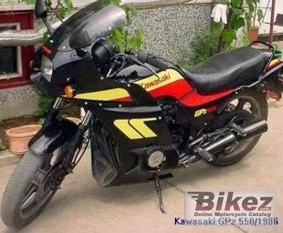

Już to pisałem,ale wrypało mi posta. Chyba to jest jakas wydumka. Ta owiewka nie bardzo jest od Jawy... Wyglada mi na starego GPz.
http://www.sesa-moto.cz/galerie/jawa_640_ctyricitka/pid_9738.html tak to niby powinno wygladać- obręcze odlewane- nigdy szprychowane.
Tu poglądowe zdjątko GPz http://www.bikez.com/pictures/kawasaki/1986/12472_0_1_2_gpz%20550_Image%20credits%20-%20Ovidiu%20Mitrea.jpg
Charakterystycznie wgłębione miejsce mocowania reflektora...
Tak więc fabryczny model jawy to to nie jest ;)

Też podejrzewałem, że owiewka jest z innego moto, ale jest elegancko dopasowana do linii baku i boczków, ma w odpowiednim miejscu otwór na kranik i wyloty powietrza chłodzącego cylindry, przetłoczenie na alternator. Małe szanse, żeby tak idealnie dopasować owiewkę z innego moto.
Co do kół to nie wiem. Może były zmieniane. Chociaż znajomy ma jawę 640 rocznik '93 i koła też są szprychowe, do tego stare wydechy i zapłon na przerywaczach, ale tarcza hamulcowa ażurowa.

Ale model sport,który to niby jest mial zawsze alu obręcze. A który to jest w ogóle rocznik??

Ale w tej czarnej naszego Kolegi owiewka jest za wielka- załazi na przednie koło aż (widok z boku) i nie ma delfina... i w żadnej sport nie było wklęsłej lampy ... I wszystkie Sporty mają takie same owiewki,róznią się tylko wykoñczeniem. I dalej obstaje przy swoim- że to wydumka- co prawda dopasowana,ale wydumka.

Jest jeszcze możliwość, że ktoś miał talent (i to baaardzo duży) do rze¼bienia w włóknie szklanym i samemu wymodził/zaadaptował owiewkę.
Jawa jest z 94.
