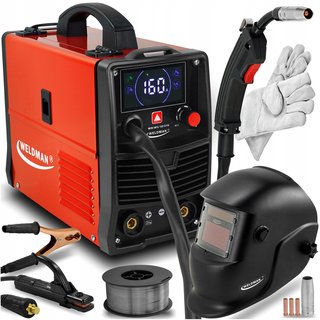

« Odpowiedź #43 dnia: Lipca 10, 2025, 17:32:33 »
No to decyzja zapadła, sprzęt zakupiony, dzięki za podpowiedzi, poczytałem troche, naoglądałem się.., aż mnie oczy od spawania szczypią  ;D , taki jak chciałem, jedzie drutem i elektrodą, bez żadnych gazów, zbędnej elektroniki i nie za miliony  ;) , w weekend testy, jak mój nauczyciel znajdzie chwilę..
https://youtu.be/EyvbuWiuaY0
edit, cena nie tajemnica, jak by ktoś chciał luknąć w parametry, to proszę :)
https://allegro.pl/oferta/spawarka-mig-flux-mma-tig-lift-weldman-160a-synergia-bez-gazu-migomat-14693129603
« Ostatnia zmiana: Lipca 10, 2025, 17:42:38 wysłana przez andree »
