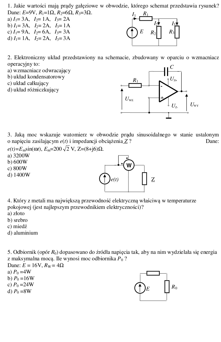

Potrzebuje, rozwiązań lub słów kluczowych, aby jakoś spróbować samodzielnie rozwiązać te zadania. Nie nie jest moja dziedzina, na studiach z tych zadań to bramki logiczne robiłem - w miarę fajny materiał np do projektowania wyświetlaczy.

Zadanie 1
Liczysz najpierw prąd I1, potem spadek napięcia za rezystorem R1 i potem osobno już jako U podstawiasz spadek napięcia na R1 i liczysz osobno I2 i I3(łączenie równoległe).
Zadanie 2
Wygląda mi to na wzmacniacz, jest tranzystor(jest bramka sterująca), kondensator i opór. Nie miałem na elektrotechnice elementów elektronicznych, więc to tylko mój domysł.
Zadanie 3
Chyba muszę zajrzeć do zeszytu z elektrotechniki, po 3 latach trudno to pamiętać idealnie.
Zadanie 4
Srebro ma najwyższą konduktywność.
Zadanie 5
Musisz wyliczyć spadek napięcia na Rw. Potem z użyciem tej wartości prąd na odbiorniku, a następnie moc.
Kartka 3
Zadanie 1
P trójkąta = pierwiastek z 3 * P gwiazdy
Zadanie 2
Jedyny znany mi mostek to mostek greatze'a
Zadanie 3
W 3f symetrycznym przez każdą fazę popłynie identyczny prąd.
zadanie 4
Nie wiem
Kartkę 2 i 3 na razie pominąłem, muszę iść w kimę, zresztą mogłem gdzie babola strzelić teoretycznego, bo zmęczenie swoje robi,
