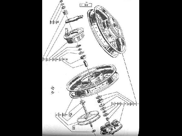

a cześc która mi trze o zębatkę jest tutaj, próbowałem to zrobić kilka razy i nigdy się nie udawało...

http://www.sesa-moto.cz/obrazky/minulost2/cezeta_350_typ_472/katalog/32.jpg
Masz tu rysunek tego ustrojstwa ze wszystkimi elementami
Anarch
Odp: CZ 175 i CZ 350 - osłona łañcucha
« Odpowiedź #12 dnia: Kwietnia 19, 2009, 22:45:58 »
Wielkie dzięki  <cheers>
Troche trudno to rozszyfrować, ale faktycznie wyglada jakby mi czegoś brakowało, pewnie jakaś podkładka czy coś, tylko jakim cudem coś się zawierzuszyło ?
