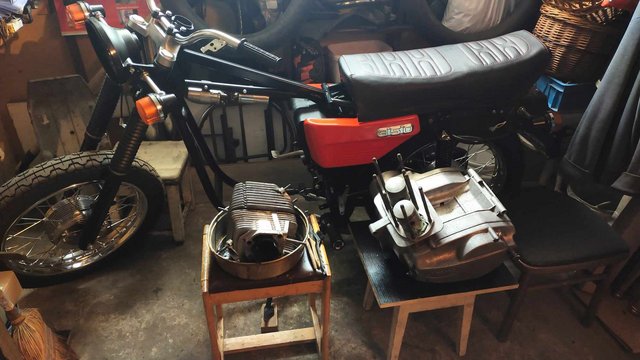

Co niektórzy wyganiają mnie z lasu, do garażu.., więc coś tam dłubnąlem  :)

« Odpowiedź #42 dnia: Listopada 12, 2023, 20:47:26 »
No już coraz bliżej
A silnik kiedy?
Odp: Jawa TS 638.0 & Cezetron
« Odpowiedź #43 dnia: Listopada 13, 2023, 18:59:41 »
No już coraz bliżej
A silnik kiedy?
Mam nadzieje że jeszcze w tym roku, ale jak wyjdzie to sie zobaczy, nie wiem w jakiej on jest kondycji, trza by go z grubsza oblukać, jeszcze tylko tłumiki ogarnę i biore się za niego ;)

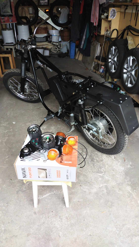

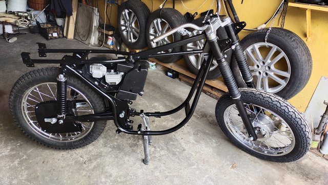

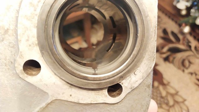

« Odpowiedź #44 dnia: Stycznia 02, 2024, 09:25:12 »
Niewiele się ruszuło, bo zimno w garage, ale zawsze coś.., stan sprzętu na chwile obecną;

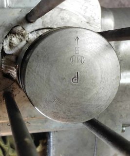

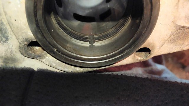

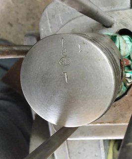

wyczyściłem i oblukałem silnik z grubsza, trgedii niema, luzów na korbach niema, progów w cylindrach też nie, tłoki Ok, trzeba tylko pierścienie dokupić, bo są za duże luzy na zamkach
to na razie na tyle..

« Odpowiedź #45 dnia: Stycznia 02, 2024, 12:28:34 »
A ten luz pierścieni na zamkach nie za duży?
« Odpowiedź #46 dnia: Stycznia 02, 2024, 12:31:18 »
Toć napisał, że pierścienie do wymiany ;)

Pierścienie dorobione pod wymiar, made in Uć, znikną minusy, to się założy ;)
